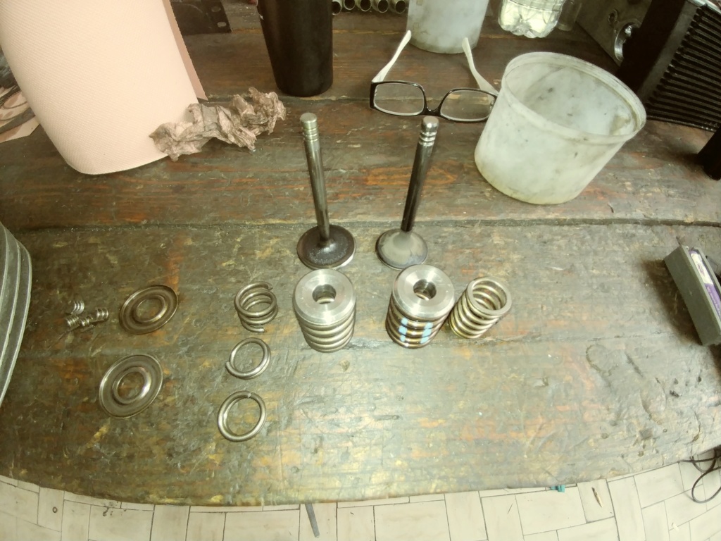

bon , traditionnel démontage d’apprêt course LA 89, LA MOTO DE TETE DU FLATIS'TEAM - Page 11 20180713
J'ai démonté la Bv suite à un doute sur l'embrayage , en effet la tige et le diaphragme sont à remplacer

Bon y'a quand même la p'tite surprise du chef LA 89, LA MOTO DE TETE DU FLATIS'TEAM - Page 11 20180715
Ressort intérieure de soupape d'admission cassé ! Sur régime ? Fatigue ?
Bilan positif , que des petites choses  biker

Peut être fatigue, ça m'était arrivé avec une 205 grp N, sans surégime, RAS si ce n'est qu'elle n'arrivait plus a prendre tous ses tours justement

Message  goeland_ le Dim 29 Juil 2018 - 10:28
Si le faciès n'est pas maté, tu peux faire une photo macro, l'aspect peut donner une piste sur la cause : fragile, fatigue ou défaut

Pas de traces suspectes , on dira fatigue , contrairement aux ressorts principaux je ne les ai pas changés cette année devant la difficulté à en trouver au bon tarage . On mène l’enquête ( surtout Gaël sur ce coup) .
