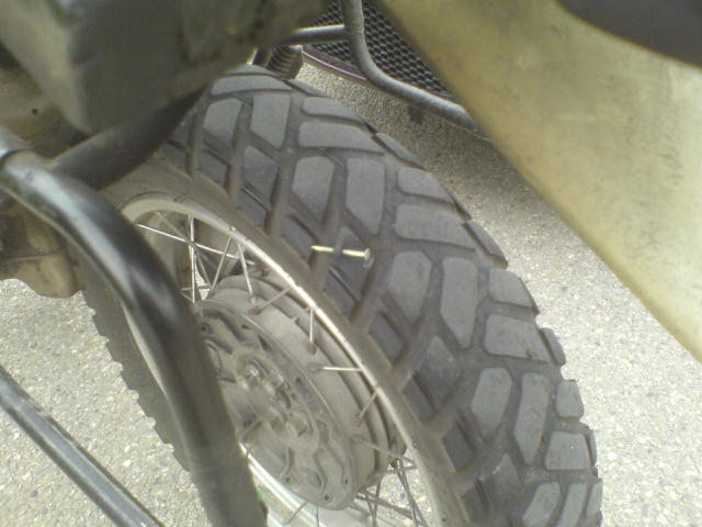

Certes, mais il faut reconnaître que le système anti-crevaison de la R100GS est bluffant d'efficacité:
GS farceuse - Page 2 Pneu_c10

Vicieuse cette vis souris
