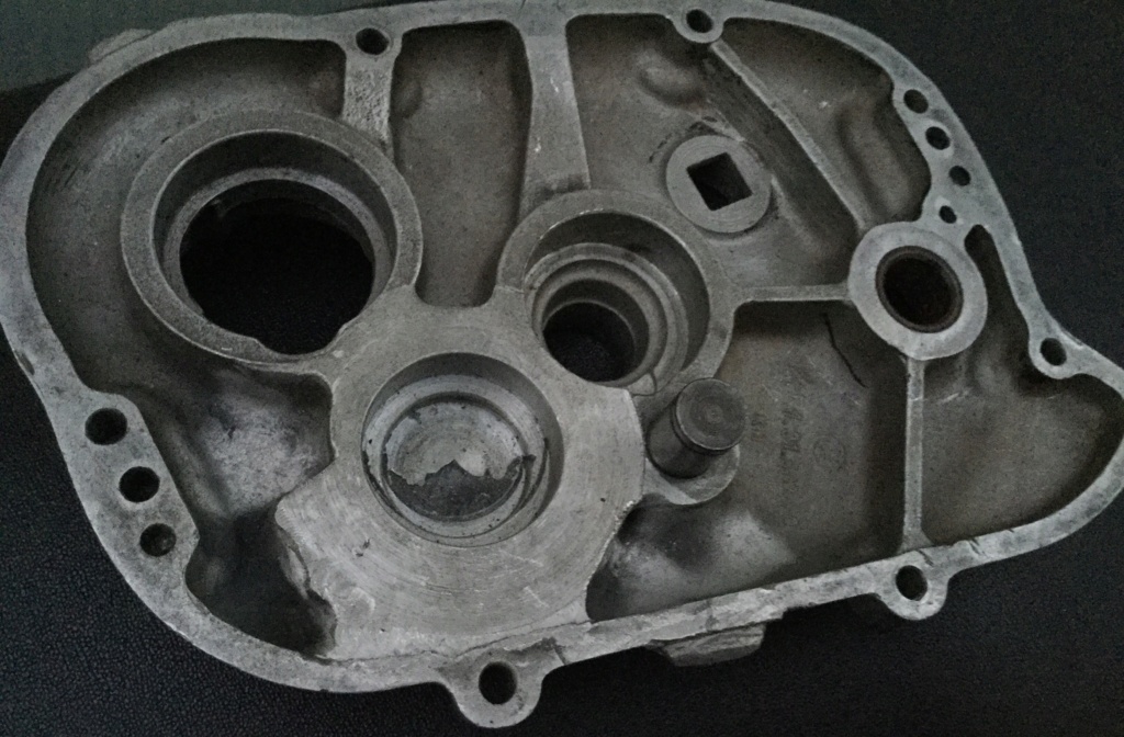

sur ma r60/5, la boite commençait a faire un petit bruit en tournant la roue, genre roulement d'axe de sortie, et de la limaille sur le bouchon de vidange.
j'ai donc cherché une autre boite pour continuer à rouler le temps de refaire celle d'origine.
après démontage et contrôle, il s'est avéré que la cale de 0.75 était trop épaisse d'origine et mettait le roulement en contrainte.
d'ou usure et bruit.... j'ai changé les roulements et joints, fait le calage correctement et ça roule.
par contre la seconde boite était très bruyante et après démontage, un roulement d'arbre intermédiaire était exposé et les billes commençaient à usiner le cul de boite.
d'ou ma recherche d'un autre couvercle de boite....

Message  Topf le Jeu 9 Aoû 2018 - 12:25
C’est donc sur ta seconde boite que le roulement arrière de l’arbre intermédiaire s’est lâché.
À te lire, ce sont les billes qui ont fait des marques dans le logement du roulement.
Cette avarie m’est arrivé mais la base du logement du roulement a craqué.
L’effort engendré par le premier rapport se reporte à cet endroit.
J’ai du faire souder le couvercle de boite et réusiner le logement du roulement, ça fait du boulot.
Conséquence d’une mauvaise utilisation avec un side car. Maintenant, à mes dépends, je le sais.

Message  flat racer le Jeu 9 Aoû 2018 - 12:35
c'est bien ça... j'ai arrêté avant que ça empire et j'ai bien fait, car une bille du roulement avant de l'arbre intermédiaire commençait aussi a attaquer le carter principal Evil or Very Mad
est facile de trouver quelqu'un pour réusiner proprement le logement de roulement?
ou il vaut mieux trouver un couvercle d'occasion?

Message  Topf le Jeu 9 Aoû 2018 - 13:46
Je suis surpris quand tu dis une bille du roulement AVANT, attaquait le carter principal.
 En principe c’est un double rangée. Comme c’est bizarre.
Quant à réparer ce couvercle, si j’ai bien lu tu as une série 5 donc différent d’une série 2.
La forme du carter est à recréer préalablement en soudure avant l’usinage.
De cette image récupérée sur le net, elle correspond ?
nouveau, y'en a marre des bicylindres 77904610
Il coûte combien ce couvercle maintenant ?

Message  flat racer le Jeu 9 Aoû 2018 - 16:05
oui, c'est un double rangée, sensé contenir les poussées axiales...
mais je pense que quand le roulement arrière a explosé, ça a du créer une grosse poussée qui a éjecté une bille du roulement avant.
la photo que tu montre est la bonne, et en neuf, ça vaut plus que le prix d'achat de ma boite  je pleure
d'occasion, chez afb-biker par exemple, ça vaut 39 roros, mais ils n'ont plus en stock  pour l'instant  faché

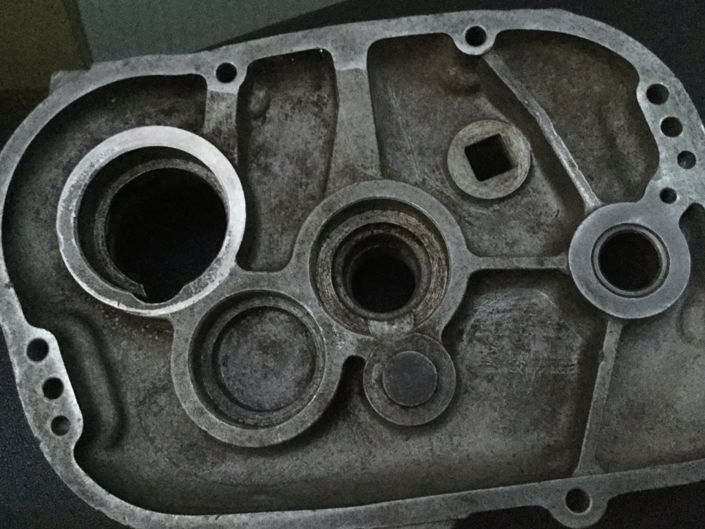

Message  Topf le Jeu 9 Aoû 2018 - 21:21
Trente neuf € va vite sur la liste d’attente.
Comme je t’ai dit, ce cas du roulement arrière est « commun » sur les /2 et la réparation est plus facile.
nouveau, y'en a marre des bicylindres 83002a10
J’avais résolu le cas en modifiant un couvercle d’R 50. Mon soudeur en était à ses débuts.
nouveau, y'en a marre des bicylindres 52178510
Là où ça flûte sur les /5, c’est le piétement de l’axe de l’intermediaire du kick qui lache et la, il y a beaucoup d’idées mais plus grand chose à faire.
Oui, le coup de la vis de M 6 et la rondelle. Ça bouche le trou.
T’as eu une super offre, c’est sympa, sur ce coup, tu peux lui payer le port.
