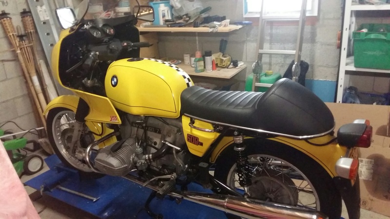

Message  BigJim le Sam 4 Mar 2017 - 13:04
Bon, j'avance petit à petit... ça caille dans le garage ! lol!
J'ai renfoncé les joints des colonnettes et miracle, ça ne fuit plus ! J'ai fait 300 bornes et c'est bien étanche
Je me lance... reconditionnement de ma 60/7 de 1978 sans transformation. - Page 2 20170310
J'ai équipé la demoiselle d'une selle Giuliari, j'aime bien le look un peu racing...
Je me lance... reconditionnement de ma 60/7 de 1978 sans transformation. - Page 2 20170312
Je me lance... reconditionnement de ma 60/7 de 1978 sans transformation. - Page 2 20170311
Par contre, je n'ai pas les crochets pour fixer la selle.
Vous savez où je peux trouver ça ?

Message  Fr@nck03 le Sam 4 Mar 2017 - 13:16
Bravo, les fuites c'est jamais évident à résoudre. bien
Tu dois apprécier ta table élévatrice surtout quand il faut inspecter le dessous du moteur.
J'ai aussi fait cette achat et j'en suis très satisfait.

Message  BravoFox le Sam 4 Mar 2017 - 14:06
BigJim a écrit:Bon, j'avance petit à petit... ça caille dans le garage ! lol!
Atelier Du Roule Toujours.
http://www.roule-toujours.com/boutique/fiche_produit.cfm?ref=52531452425&type=10&code_lg=lg_fr&num=14
BravoFox

Message  BigJim le Sam 4 Mar 2017 - 14:27
http://www.roule-toujours.com/boutique/fiche_produit.cfm?ref=52531230314&type=10&code_lg=lg_fr&num=14
Punaise ! 60 € les deux bouts de ferraille !!!!!!
Ca fait combien au kg ? Je me lance... reconditionnement de ma 60/7 de 1978 sans transformation. - Page 2 176372
BigJim
BigJim

Message  BigJim le Sam 4 Mar 2017 - 16:54
BravoFox a écrit:
BigJim a écrit:http://www.roule-toujours.com/boutique/fiche_produit.cfm?ref=52531230314&type=10&code_lg=lg_fr&num=14
C'est du BMW.
Mais pourquoi ne réutilises tu pas les crochets de la selle d'origine ?
Impossible de les démonter, je ne sais pas comment ça a été monté et serré. Loctite hyper fort surement !
J'ai tout tenté, sur les 6 vis pas une n'a bougé !
BigJim
BigJim

Message  BravoFox le Sam 4 Mar 2017 - 16:58
Et si tu perçes ?
BravoFox
Je me lance... reconditionnement de ma 60/7 de 1978 sans transformation. - Page 2 Empty Re: Je me lance... reconditionnement de ma 60/7 de 1978 sans transformation.
Message  BigJim le Sam 4 Mar 2017 - 17:01
Vu le prix des charnières, c'est ce que je pense faire...
En même temps, si je fais ça l'autre selle sera HS

Message  moumouille49 le Dim 5 Mar 2017 - 20:49
BigJim a écrit:Vu le prix des charnières, c'est ce que je pense faire...
Non . tu peux repercer les vis restant dans les filetages, bien dans l'axe,  à 5mm puis tu retaraudes le trou à 6mm . Normalement , tu sauves ta selle sans problème.
moumouille49
moumouille49

Message  BravoFox le Dim 5 Mar 2017 - 22:18
ben oui..
Et à moins que tu veuilles changer de selle tous les quatre matins, est-ce vraiment un problème ?
BravoFox

Message  moumouille49 le Dim 5 Mar 2017 - 22:21
sauver la vieille selle peut permettre de la revendre si elle est en bon état...

Message  BravoFox le Dim 5 Mar 2017 - 22:53
Certes... Mais ce ne sont pas les crochets qui permettront de la vendre du simple au double ...
Le Bonk est plein de selles de Slash7 à 120/150€ qui ne se vendent pas.... (sauf quand j'en cherchais une bien évidemment...  faché)

Message  BigJim le Lun 6 Mar 2017 - 7:29
Je vais percer je crois, à 70 € les deux bouts de ferraille c'est tout simplement pas envisageable !
