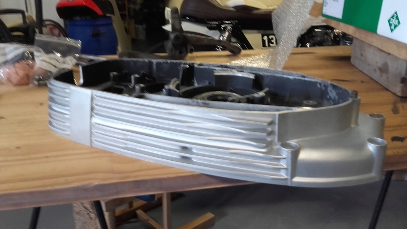

Message  fab63 le Jeu 4 Mai 2017 - 19:30
Aujourd'hui microbillage du carter de chaîne de distribution en vu de lui refaire une belle peinture  drunken
