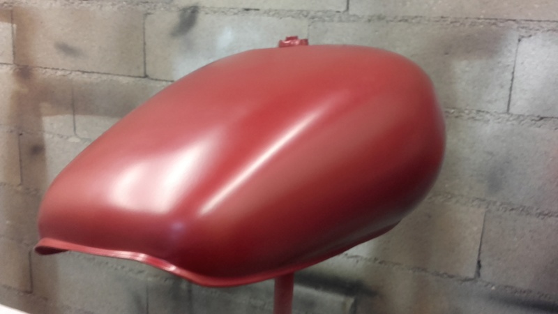

Bon, tout ne vas pas toujours comme on veut. Je devais finir ce weekend...pas de pot, ma peinture gris métal acry est morte tss tss
Après ponçage, appret et reponçage.
Mon jouet. Un petit bobber sur base R80rt mono. - Page 4 20170512
Mon jouet. Un petit bobber sur base R80rt mono. - Page 4 20170513
Peinture finale rouge sang métal base à revernir.
Mon jouet. Un petit bobber sur base R80rt mono. - Page 4 20170515
Mon jouet. Un petit bobber sur base R80rt mono. - Page 4 20170514
Mon jouet. Un petit bobber sur base R80rt mono. - Page 4 20170516
 Faut que je me décide à foutre toutes mes vieilles peintures à la déchetterie.
Vendredi prochain, logo et vernis et basta !

Oui, tout l'intérieur est passé au kit restom. Dégraissant, dérouillant phosphatant et résine.

Message  patbiker le Ven 12 Mai 2017 - 18:15
Je profite d'une journée de repos pour continuer le résé.
Demain le vernis et remontage la semaine prochaine.
J'ai fait simple, sobre...j'avais pas trop envie de m'emmerder surtout.

Message  patbiker le Sam 13 Mai 2017 - 11:45
Merci.
Je viens de passer le vernis...et après 24 h de séchage des filets, le diluant vernis (faut dire que je l'ai mis à 25/100 pour qu'il tire au max), a réussis à faire glisser le filets du bas, comme un coup d'aéro.
Bon, c'est pas grave, ça faire un genre  siffle. La couleur dominante ressort impeccable.
Plus qu'à attendre qu'il tire au max et je met la cabine en chauffe, j'en profiterais pour faire quelques tofs. Et après...la semaine pour qu'il durcisse à coeur et polissage avant la pose.
C'est tout bon pour aller aux légendes à Dijon  yess.

Message  patbiker le Sam 13 Mai 2017 - 20:28
Voici les dernières tofs après vernissage...la couleur est vraiment top.

Message  patbiker le Dim 14 Mai 2017 - 12:50
Merci les gars  serremain.
Si tu regarde la deuxième tof, tu verras le filet un peu barré comme un coup d'aéro volant, exactement la même chose de l'autre coté...Mais on croirait que c'est fait exprès...lol
Je suis content du résultat, surtout que ce sont des peintures polyane nouvelle génération que je n'avais encore jamais utilisées.
