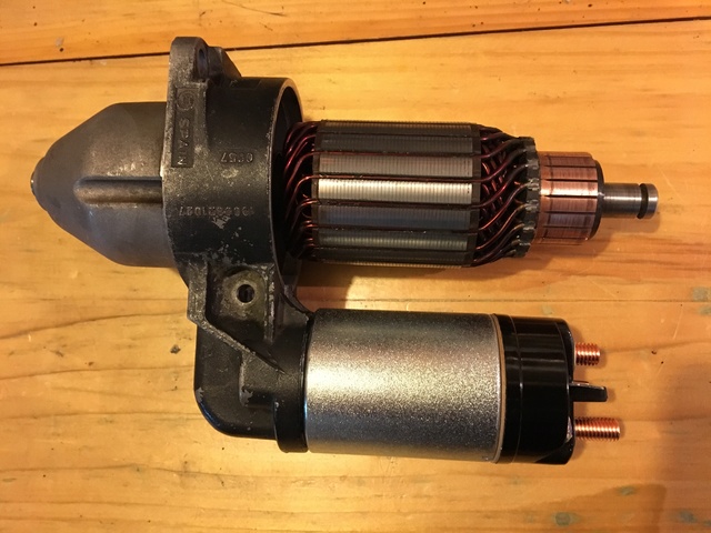

Message  gphilips@free.fr le Ven 3 Fév 2017 - 19:13
Et voilà, suite et fin (je l'espère) de l'opération changement de solénoïde. Merci à tous pour votre aide et particulièrement à Beru 44 pour m'avoir indiqué le site http://www.condensateur-web.fr/ (bon c'est du taïwan mais ça m'a l'air de bonne qualité, au moins vu de l'extérieur)
j'en ai profité bien évidemment pour nettoyer et graisser le démarreur qui est quasiment comme neuf désormais

PizzaRoller a écrit:Normalement, une /7 à un contacteur d'embrayage sur la poignée gauche.
Si le témoin s'allume en débrayant, c'est que la diode de la plaquette est morte (ou que le câblage a été "amélioré")
merci pour ta réponse, oh grand gourou du circuit électrique, c'est peut-être bien ça. J'ai vu un autre post qui en parle. j'irai vérifier pour le contact d'embrayage, merci beaucoup en tout cas
gphilips@free.fr
gphilips@free.fr
Problème de démarreur sur R65 série 7 de 1981 Empty Re: Problème de démarreur sur R65 série 7 de 1981
Message  gphilips@free.fr le Sam 4 Fév 2017 - 18:49
gphilips@free.fr a écrit:
PizzaRoller a écrit: priere Normalement, une /7 à un contacteur d'embrayage sur la poignée gauche.
Je viens d'aller voir sur la moto et tu as parfaitement raison, il y a bien un contacteur sur la poignée d'embrayage  clin  et effectivement quand j'enclenche un rapport, le témoin vert s'éteint mais se rallume quand je débraye.
J'ai bien vu sur un schéma que le fil qui vient du contacteur de pm arrive sur une diode, mais je ne comprends pas bien à quoi elle sert ? c'est lié au blocage du courant sur la borne B du démarreur quand il y a un rapport engagé et que la poignée d'embrayage est relâchée peut-être ?
Maintenant, il faut que je comprenne quelle bêtise j'ai pu faire en remontant le démarreur. En fait le solénoïde adaptable que j'ai acheté posséde 4 bornes donc une de plus que le bosch d'origine. Je pense que c'est une connexion possible à la masse mais je ne l'ai pas branchée et isolée puisque la masse arrive via le châssis du démarreur.
Pourtant j'ai fait toute l'intervention batterie débranchée mais il est possible que, dans un premier temps, le fil rouge qui vient du pont de diode et branché sur la grosse borne + du solénoïde avec la + batterie a peut-être été en contact avec cette borne plate.
J'espère qu'il n'y a pas plus de dégâts sur le pont de diode et que la batterie charge bien ce qui semble être le cas puisque le témoin de charge s'éteint dès que la moteur passe 1000 t/m
Bravo et merci en tout cas pour ton aide, Gilles priere
