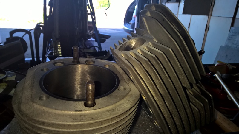

Message  titiflat le Lun 10 Avr 2017 - 12:14
J'ai récupéré ce matin les culasses préparées ainsi que les cylindres alésés à 97 mm.
Reste à les couper pour les adapter a l'ensemble mobile.
J'ai également fait l'adaptateur pour bouchon Monza pour bidon de S7 .
Fabrication d'un café racer à partir de mon bric à brac Wp_20144
Fabrication d'un café racer à partir de mon bric à brac Wp_20142
Fabrication d'un café racer à partir de mon bric à brac Wp_20145
Fabrication d'un café racer à partir de mon bric à brac Wp_20143
Fabrication d'un café racer à partir de mon bric à brac Wp_20147
Fabrication d'un café racer à partir de mon bric à brac Wp_20146
Fabrication d'un café racer à partir de mon bric à brac Wp_20148
