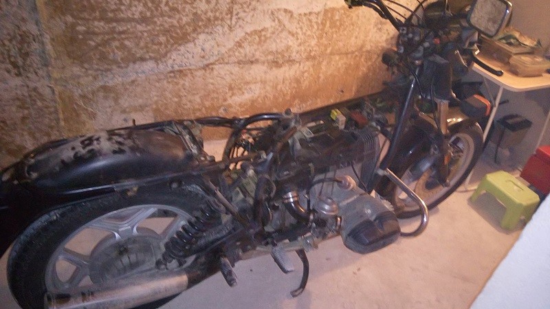

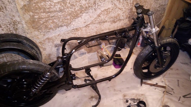

Salut tous le monde, projet achever après 3 mois de travail, il me reste a installer un compte tour avec câble compteur et a changer le capteur d'huile car le voyant ne s’éteint pas après démarrage du moteur, pour le reste tous est fonctionnel. Merci de me donnez vos avis. souris

Perso, ce n'est pas mon style mais 3 mois pour tout démonter et réaliser ton projet, bravo, tu n'as pas trainé bien
Tu as fait quoi sur la mécanique à par la peinture ?

Merci, alors pour la mécanique j'ai effectuer les taches suivantes ;
-changement du kit d'embrayage
-changement du joint avant de l'axe de la boite a vitesse
-changement joint arrière vilebrequin
-changement joint arrière pompe a huile
-vérification de l’état de la chaîne de distribution
-vérification de l’état de segments/pistons
-vérification de l’état des culbuteurs/soupapes
-changements de toutes les huiles ; fourche avant/frein/transmission/moteur
-changement des pneus.
modification sur faisceau électrique avec surpression de la clé contact pour un switch façon aviation, ajout d'un voyant lumineux pour témoin de charge vue que j'ai enlever les témoin d'origine, nouveau clignotons/phare. Voila a peut près tous.
