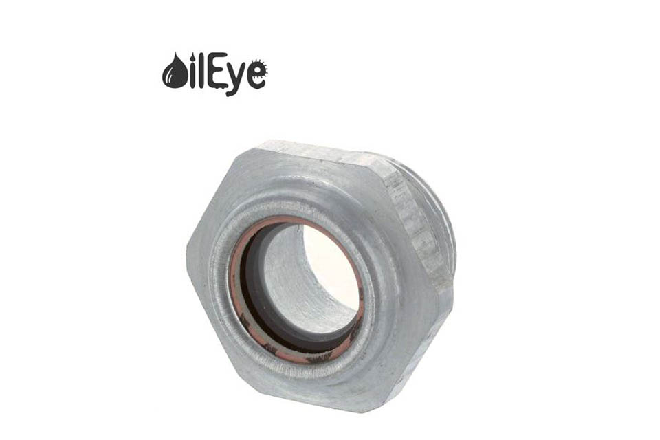

Pour ceux qui ont un problème de boite qui se remplit avec l'huile de l'arbre...
Le pire qui puisse arriver, c'est que le joint de cardan tourne sans huile. Si la boite se remplit, compte tenu des pressions limitées dans cette dernière, et si l'évent est bien présent, je ne pense pas que ce soit un gros problème.
Sur ma GS, j'avais ce systeme qui permettait de vérifier le niveau de BV de l'extérieur et ca augmentait le niveau d'huile de BV avec aucune incidence. Il permettait aussi de faire le changement d'huile plus facilement (tu remplis et tu arretes quand tu vois le niveau dans la bulle):
Niveau d'huile de boite, anormalement élevé. - Page 3 Versnellingsbakolie-Peilglas-800x600
Il existe aussi ça qui peut etre pratique:
Niveau d'huile de boite, anormalement élevé. - Page 3 7475039
Maintenant, ma question est: quel est le risque de voir la BV se remplir et va-t'elle arreter de se remplir à un certain niveau, quand le niveau d'huile de l'arbre de transmission et celui de la BV vont s'égaliser? Donc en gros, si on voyage, on fait l'appoint d'huile pour l'arbre et on laisse la boite se remplir. Je doute que ca pose un probleme a la BV et je ne pense pas non plus que l'huile se mette a dégueuler par la mise a l'air. Et quand les niveaux ne bougent plus, on roule, jusqu'a ce que l'on regle le probleme.
Par très mécaniquement catholique mais en voyage, je ferais comme ça.

Message  hM2BAR le Sam 24 Aoû 2019 - 17:06
 J'ai déjà l'opercule deuxième version qui me permet de surveiller...
 Non je ne crains pas pour la boite mais pour l'accouplement douille cannelée d'arbre et noix sur pignon d'attaque.
