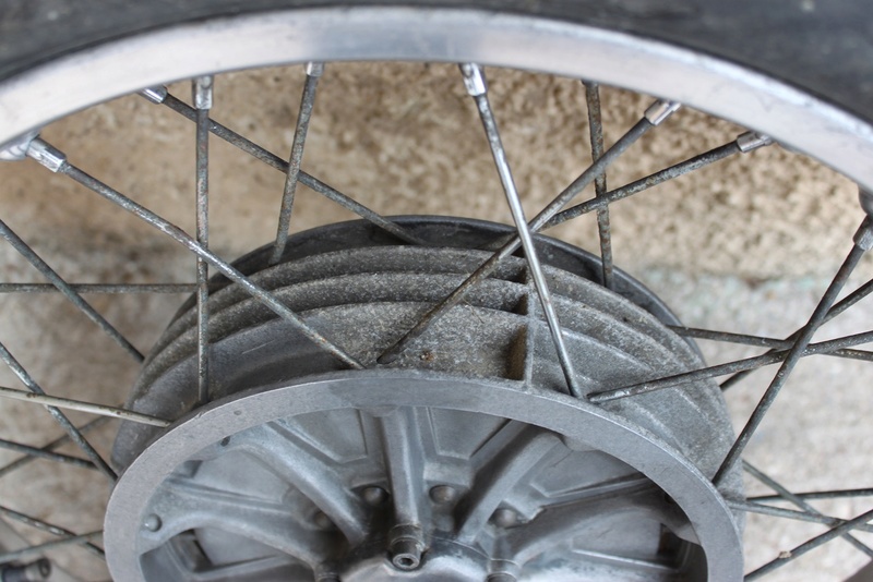

Je continue la restauration de mon 75/5, voilà deux jours que je travaille sur la roue arrière, la jante est redevenue impeccable ou presque par contre quelqu'un aurait-il une astuce afin nettoyer le moyeu arrière très peu accéssible, j'ai bien tenté avec de la laine d'acier et du Belgom Alu mais des endroits sont quasiment inaccessibles , à moins de sabler mais j'hésite.
Si vous avez des idées pour éviter la torture des doigts pour un résultat médiocre.....

le sablage risque d'attaquer les rayons, par contre le "sablage" au bicarbonate de soude non.
Si c'est juste encrasser mais pas oxyder, le nettoyant jantes fera des miracles avec un karcher et un bon rinçage.

Pour obtenir un travail vraiment propre, il faut enlever les rayons.
Pour un résultat "passable" tu peux utiliser un produit de nettoyage de carrosserie industriel comme celui ci
Le souci est que si un peu de ce produit (à utiliser pur) tombe sur la jante que tu viens de polir, tu n'as plus qu'à recommencer.
En fait , il faut l'utiliser au début, laisser agir.....un certain temps qui dépend de la température et du degré de crasse.
Et passer le nettoyeur HP à chaud. (si t'as pas, tu chauffes le moyeu)
Le mieux étant de laisser tremper la roue entière (dépourvue de ses roulements) dans un fût de 200L préalablement découpé.
C'est tellement ch... à mettre en place et à faire, que ça va plus vite de dérayonner....à la fin on peut obtenir ça:

Le gresyl nettoie l'alu aussi . C'est pas cher et ça marche

Merci à tous pour vos suggestions, plus que des mots les images parleront mieux pour vous donner une idée de l'état de ma roue arrière....Vous remarquerez que les rayons ne sont pas au plus beau de leurs formes et un rayonnage neuf me parait judicieux, faut-il trouver un professionnel proche de chez moi ou pas trop loin, j'ai beiin tenté "la roue provençale" mais impossibilité de joindre par téléphone, pas de réponse aux mails....Donc, faut chercher ailleurs.
