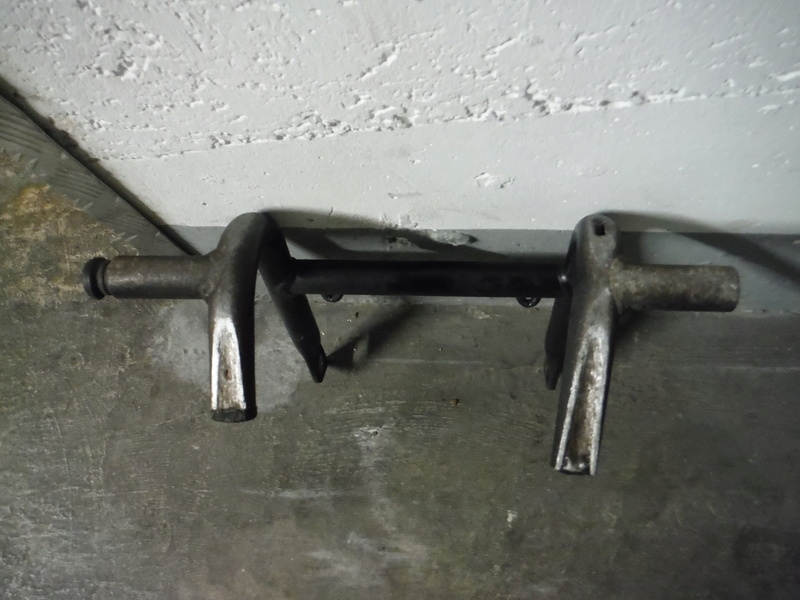

j'ai une centrale toute neuve ( et pas donnée  je pleure)
à poser
L'ancienne est carrement trouée et aplatie sur les parties planes
Le dealer m'a conseillé de prendre avec les deux axes et les vis ....au cas ou je serais obligé de les detruire pour les sortir
Donc les vis ne sortent pas et cognent au carter ....les axes douilles sont archibloquées
j'ai dans l'idée de faire des plats pour rentrer une clé plate et faire jouer ces ....de douilles
Auriez vous une autre solution svp

la vis n'est pas le souci ...elle sortira quand la douille sera partie
tenaille ...coup de petit burin pour faire tourner.. rien ne vient
Si j'avais un marteau à inertie je coupe la vis et place un crochet mais je n'ai pas  faché

Désolé mais tout à l'heure tu disais "Donc les vis ne sortent pas et cognent au carter ..." si tu vires le carter elles ne cognent plus au carter...
Tu vires écrous puis vis et il te reste une belle place pour chasser les douilles  saispas

Message  LULU T100 le Mer 12 Avr 2017 - 9:24
( Scusi je réponds tardivement pour cause de retraite surbookée yess )
En tout cas, le béquillage va bien mieux avec une béquille neuve ( la vieille était carrément trouée ), les 220 roros investis sont digérés
Quand même pas mal d'avoir la pièce neuve origine après 30 ans ( de plus spécifique aux ST ), quoique je trouve l' épaisseur du métal maigre
Autant prendre la béquille usée et lui souder des plats de fer ..... pour qui sait souder je pleure
Pas trop évident à changer quand même
D'abord une sangle pour bloquer la latérale à la roue avant ..... des fois que yaaa
Retirer les ressorts la béquille en haut ----  anneau de gros fil de fer bien fermé ---- le passer entre le ressort et  la fixation----- tirer
avec un gros tournevis/ barre des deux mains-----attention aux mimines ( rien ne vaut l'outil adéquat)
Exact, pas possible de sortir les vis sans déposer le carter
Pour sortir les axes juste  y rentrer un gros tournevis... et manœuvrer pas mal quand même
Pose de la béquille-----monter les axes tout neufs ( à prévoir) à la graisse -----les vis ---- serrer à donf -----pose des ressorts
Revoir le serrage après usage
Voila, si ça peut servir  tant mieux
