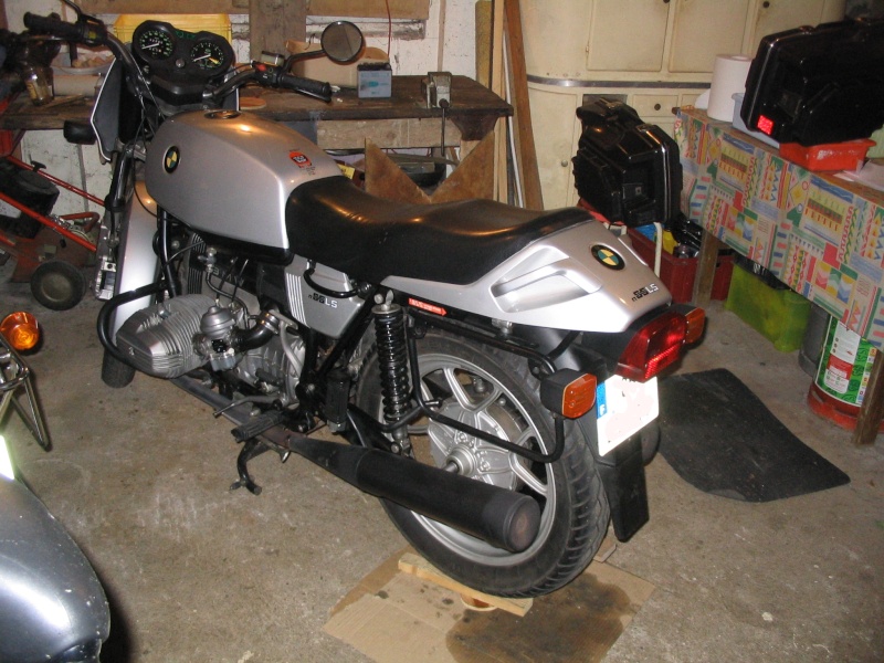

Message  piegux le Mar 23 Mai 2017 - 11:07
J'ai eu une R65 LS. Elle se béquillait sans problème mais il fallait quand même avoir le coup.
Sur la mienne le levier sur lequel on met le pied pour accompagner le mouvement n'était probablement pas d'origine.
On le voit sur la photo jointe de mon ex moto.
