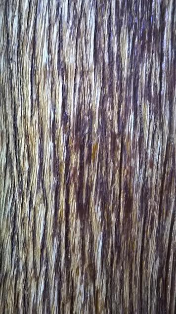

Salut les filles !
Je fais partie d'une asso dont le siège est dans le vieux Temple Protestant du village.
La porte est bien mal en point, bouffée par la pluie et le soleil.
Bien sûr, on n'a pas d'osus pour la faire restaurer dans les règles de l'art. Aussi je me demande ce que l'on peut faire nous-mêmes ...
Pour les ébénistes .... Unname10
Pour les ébénistes .... Wp_20114
Pour les ébénistes .... Wp_20115
La porte est à double battant et très grande (au moins 4 mètres de haut) et très épaisse. Donc, on peut sans soucis enlever 1 ou 2 mm pour virer le bois abimé.Comment combler les fissures ? Comment nourrir le bois ?
Vos conseils de pro ?
Merci d'avance .... coucou

Message  BernardP le Sam 17 Juin 2017 - 14:15
Pour nourrir le bois y compris au plus profond des fissures j'utilise un melange à 3/4 d'huile de lin pour 1/4 de térébenthine pure gemme. Efficace contre la pluie la neige et le soleil mais noircit le bois. Tout dépend de la finition souhaitée. Sinon les saturateurs (même principe) du commerce font le boulot pour beaucoup plus cher.

L'huile de lin, c'est épatant. Mais faut remettre tous les deux ou trois ans. Et si ça branles des équerres en alu (plus léger) aux quatre coins des portes.

Message  BernardP le Dim 18 Juin 2017 - 22:05
gunthar a écrit:L'huile de lin, c'est épatant. Mais faut remettre tous les deux ou trois ans.
Bien sûr !
Le produit permanent n'existe pas à mon avis.
Sur mon balcon bois (lames de pin, juste rabotées et non traitées autoclave, évidemment), je passe une couche de mon mix par an. Surface du balcon: environ 12 m3, budget 5 € et une grosse heure de travail donc facile à faire !
Pour info, le balcon est là depuis 1995 et se porte fort bien malgré des conditions rudes à 1700 m d'altitude...

Message  Motocine le Mer 21 Juin 2017 - 8:13
Tout dépend de l'aspect que tu souhaites in fine . Ma sœur a un chalet en bois dans les Alpes. Pas de traitement du bois genre fongicide mais le climat est rude donc pas d'insecte l'hiver.
Le nettoyage de la porte avec une brosse plastique rotative sur perceuse va mettre du relief et éclaircir le bois. après tu choisis ce que tu veux comme produits. il y en a "à moudre" du plus simple au plus compliqué. tout dépend de l'exposition au soleil, à la pluie au froid ! ...

Je voulais peindre le débord de toit (je ne connais pas le terme exact) et le charpentier qui m'en a refait une partie m'a dit: surtout pas !
Dans le cas de la porte de Nono, un ponçage léger pour enlever le bois qui a l'aspect du carton puis nourrissage à l'huile de lin jusqu'à saturation ( y a du retard à  rattraper  lol!) puis un petit rappel tous les deux ans et c'est reparti jusqu'au XXIII ème siècle !

J'ai pas donné suite car, pour l'instant, la balle est dans le camp de la mairie. Le Temple lui appartient et on ne veut/peut rien faire sans leur accord écrit.
Je précise qu'on parle d'une porte double battant de 4 mètres de haut, qui a plus d'un siècle, ouvrant sur un lieu de culte. Donc, on ne veut/peut pas faire n'importe quoi. L'outrage des ans, quand la porte sera tombé par terre, il sera à son comble. Pour l'instant, on sent qu'il y aurait une couche (assez fine) à enlever (ponceuse ?) pour retrouver du chêne plus dur. Et ensuite ?
Il y a des fentes très larges (plusieurs mm) sur ornements de la porte. Comment les boucher ? Pate à bois ? Colle avec sciure ?

Message  BernardP le Mer 21 Juin 2017 - 21:20
NONO84 a écrit:Comment les boucher ?
Surtout pas. Ce n'est pas un flotteur en époxy  clin
Comme tu l'as dit: ponçage superficiel puis traitement.

Sur les fentes tu peut ajuster des morceaux de bois à L interieur. Nono, dis moi ou ç est ton bled où il y a le temple stp...

Message  Motocine le Jeu 22 Juin 2017 - 8:16
NONO84 a écrit:J'ai pas donné suite car, pour l'instant, la balle est dans le camp de la mairie. Le Temple lui appartient et on ne veut/peut rien faire sans leur accord écrit.
Voilu, moi, agnostique de première, je me prends d'affection pour ce Temple et toutes les belles choses qu'il y a dedans et qu'on y fait (concerts, conférences ...).
Sur les bois très ancien et dur , il n'y a rien à faire qu'un ponçage superficiel pour éclaircir . Pas de traitement.  RIEN
Pour les fentes la pâte à bois peut les boucher mais le problème de la teinte et du rétreint lors du séchage peut être pire que RIEN
La patine et les marques du temps dans un lieu de culte font partie du décors  Pour les ébénistes .... 569134
