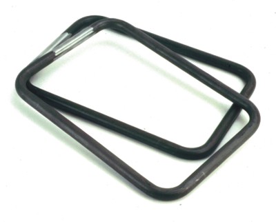

PS : Je dois avoir dans un coin une paire de cerceaux neufs à souder vendus par Touratech.
ça ressemble à ça :

Message  Rolish le Mer 9 Aoû 2017 - 10:15
Merci pour ton retour et ta proposition coucou
J'ai dans un coin une paire de porte bagages Touratech.
Je vais sortir la semi et attaquer le tout à la disqueuse

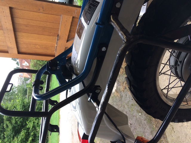

Montage à blanc :
On se rend ici bien compte que l'arrière cadre de la basic est plus court

Re: Porte bagages besoin d'un conseil
Message  jeaned le Dim 13 Aoû 2017 - 8:40
Il n'est pas du tout plus court ! Il te manque juste un morceau : le porte bagage, qui comporte les pattes pour les attaches qui semblent te manquer. clin

Message  Rolish le Lun 14 Aoû 2017 - 9:02
jeaned a écrit:Il n'est pas du tout plus court !
Je te promets que si clin
Mais effectivement, il manquait le porte bagage sur ma première photo.
Voilà le résultat, il n'y a plus qu'à peindre
