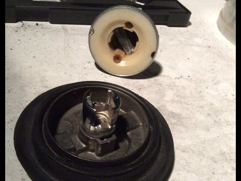

Donc j'ai décidé de régler définitivement le problème
Trouver une douille avec la dimension de la piece plastique du milieu
Bonheur ma douille de 14 fait 19 mm de diamètre d'un côté et 21 mm de l'autre
Elle est trop longue de 4 mm ce qui est facile à corriger à la dremel
Elle va être sacrifiée
D'abord, découper une plaque de 7 mm d'épaisseur (ou 2 si c'est du 3,5) sur 26 mm de long et 10 de haut
L'insérer dans la partie blanche en travers
Réparation bouchon reservoir série 7  Img_2917
Découper et percer la douille dont la hauteur a été ajustée sur celle de la piece plastique
Réparation bouchon reservoir série 7  Img_2919
Le diamètre moins important va dans la partie noire
Il faut insérer un axe dans les trous pour que la douille soit solidaire de la partie noire (j'ai mis des vis de chaque côté car j'ai remplacé la serrure par une tête de boulon ronde meulée et insérée en force dans le trou de la serrure)
Réparation bouchon reservoir série 7  Img_2920
Réparation bouchon reservoir série 7  Img_2918
Puis on insère le tout dans la partie noire
Réparation bouchon reservoir série 7  Img_2921
On insère ensuite la partie blanche en force, un petit coup de maillet pour sertir les deux parties
Et c'est fini en deux heures max

Message  valérian le Dim 9 Déc 2018 - 22:32
Le gros joint noir va sur le morceau à gauche de ton bouchon, il y en a déjà un
Pas de joint à l’intérieur
Le petit joint va autour du pas de vis du morceau du milieu
La partie grise (barillet) est très abîmée, il manque une pièce qui va dans le trou du bas pour solidariser les deux parties noires quand le bouchon est déverrouillé
Le mieux est de faire comme moi, difficile de sauver le barillet
