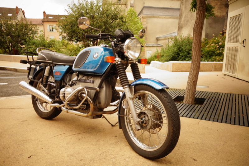

Message  PhilRaz le Ven 11 Aoû 2017 - 18:45
Bonsoir, Je viens de changer d'huile pour de la 80 W 90 et j'ai encore la fuite. Novice en mécanique, pensez-vous que ça pourrait venir du joint spi de sortie de boite ? En attendant, je viens de faire une photo de ma belle ci-après.
PhilRaz
Re: [R60/6] Fuite vers le soufflet de cardan
Message  addams le Ven 11 Aoû 2017 - 21:59
En premier lieu, quel belle moto tu as la !
En deux, la 85/140 est plus épaisse de la 80/90 mais c'est bien la 80/90 qu'il faut.
En trois, ton soufflet est peut-être percé .
Enfin, vérifie le niveau du cardan
addams
