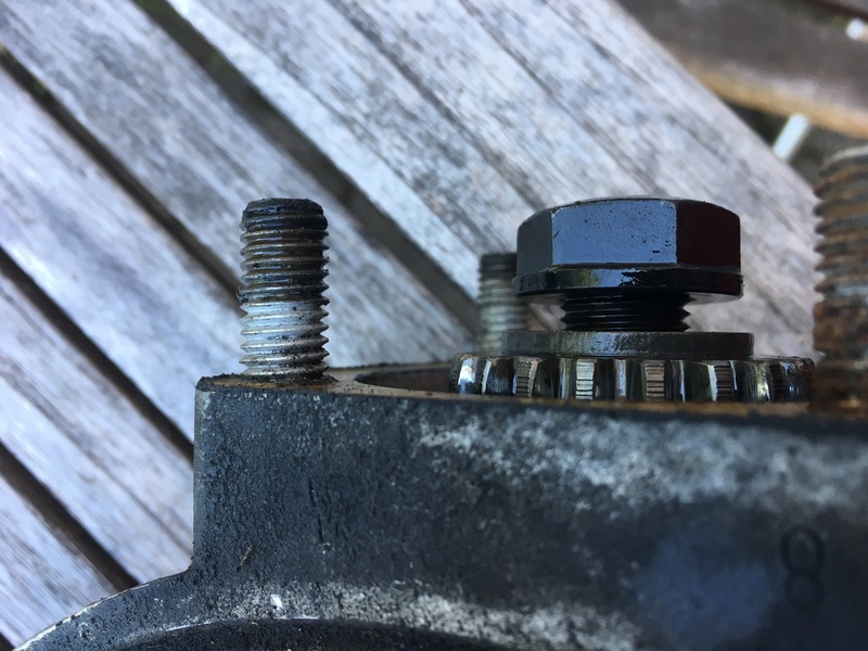

Message  ben_67700 le Dim 6 Aoû 2017 - 16:27
Le couple conique est démonté.
A ma grande surprise l'écrou était presque entièrement desserré, il devait rester un ou deux tours !
La roue dentée translate sur l'axe, mais la rotation est bloquée. Du moins je n'arrive pas à faire tourner à la main.
Ci-dessous des photos.
Je pense que le soucis est identifié, mais maintenant ???
[R65] Roue arrière tourne difficilement P1110
[R65] Roue arrière tourne difficilement P1210
ben_67700
[R65] Roue arrière tourne difficilement Empty Re: [R65] Roue arrière tourne difficilement
Message  ben_67700 le Dim 6 Aoû 2017 - 17:04
Suite de l'épisode du dimanche après-midi.
Désolé de vous donner les infos au fur et à mesure, mais je vous les donnes comme je les découvrent et les interprètent. J'ai remonté le couple conique sur la roue pour avoir plus de couple et essayer de le faire tourner. Il s'est débloqué et tourne sans le moindre effort !
J'ai resserré un l'écrou et tout semble ok en apparence.
Puis je me suis demandé comment cet écrou a bien pu se desserrer ??? Et me souviens que juste avant mon dernier petit tour juste avant les vidanges de ponts et boite j'avais l'embrayage de collé. C'est vrai que je n'avais roulé depuis quelques mois. J'avais réussi a décoller l'embrayage en laissant la moto sur la béquille centrale et enclenché la deuxième vitesse. Le choc avait résolu le problème. Puis j'ai roulé 30 km environ et vers la fin de ma petite virée je sentait une vibration provenant de l’arrière a certains régimes et surtout en décélérant.
Est-ce que ce choc lors du passage de la seconde vitesse a pu desserrer l'écrou ?
J'ai bien envie de tout remonter et de faire un essai ? Une idée a quel couple cet écrou doit être serré ?
Vous avez une idée ?
Merci et encore désolé pour le feuilleton a épisodes :)
ben_67700

Message  Nicht über "Max" le Dim 6 Aoû 2017 - 22:51
ben_67700 a écrit:...J'ai resserré un l'écrou et tout semble ok en apparence.
Puis je me suis demandé comment cet écrou a bien pu se desserrer ???...
je pense que l'écrou ne s'est pas désséré, mais la bague d’étanchéité en plastique a du exploser toute seule (vieillissement du plastique ?...) ce qui d'une part a libéré le filetage et d'autre part a permis à l'huile de suivre le filet puis les cannelures et....remplir le pont !
cette bague en plastique 33121233302 porte le repère N°3 sur ce schéma.
Nicht über
