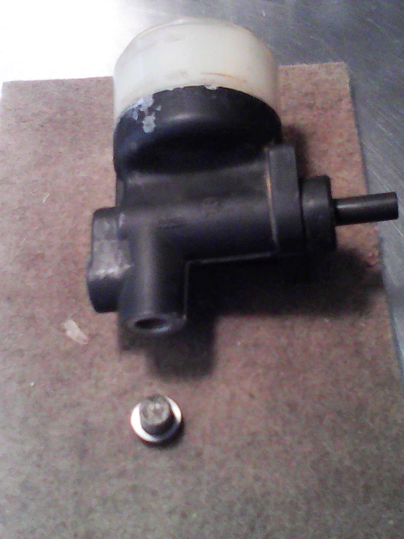

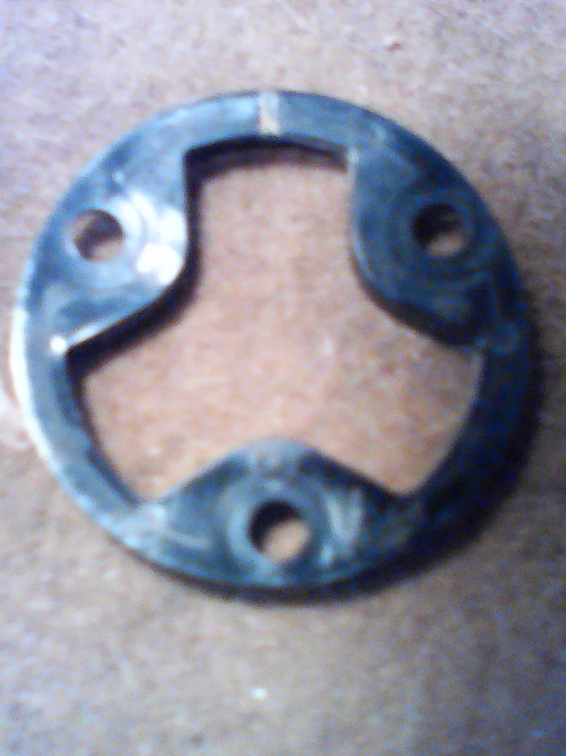

2 questions,pourquoi il y a t'il un repere sur le joint/membrane du bocal et a quoi sert la vis sous le corps du m c?????????????
Le piston fonctionne bien,on l'entend pomper,peut etre pas necessaire de le demonter.Desescalade technique,du double disque au tambour!!! 00610
Desescalade technique,du double disque au tambour!!! 00710

question1: je sais pas
question 2: démonte quand même pour nettoyer ET contrôle visuel des parois du cylindre.
Desescalade technique,du double disque au tambour!!! Empty Re: Desescalade technique,du double disque au tambour!!!
Message  nortonton le Lun 7 Aoû 2017 - 12:14
beaujolais racer a écrit:question1: je sais pas
question 1 . mise à l 'air libre.
Question 2    pareil . Démonte et nettoie bien tout.

demonté et nettoyé ça donne ça,j'ai retrouvé un truc interessant au sujet d'un alésage non débouché au fond du m-c.Je pense etre dans ce cas.
Je perce?Desescalade technique,du double disque au tambour!!! 00910

Message  eul'gars le Mer 9 Aoû 2017 - 20:01
Bon voila,maitre cylindre semble ok,pistons d'etrier non grippés,durites débouchées,mais comment remet on le circuit en "route"?en remplissant a la seringue par les vis de purge ?quelle est la procedure pour un double disques quand on est tout seul a le faire?.

Message  goeland_ le Mer 9 Aoû 2017 - 20:22
Durites débouchés.... mouaih... si ce sont celles en caoutchouc c'est plutôt le début de la fin
Quant à la purge, classique par les vis, une a une en surveillant le réservoir
