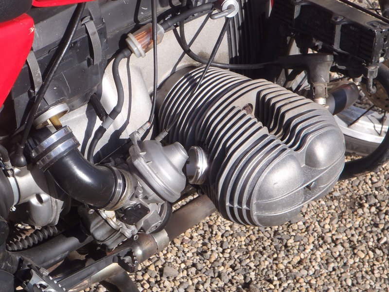

Elle fume jamais à froid, toujours à chaud, particulièrement après une période de ralenti, démarrage au feu un peu vive ou accélération pour dépasser ou changer de rythme ....Les bougies sont grasses comme sur un deux temps. En fait j'avais eu l'impression qu'avec un niveau d'huile au mini elle ne fumait pas mais non !! Aujourd'hui avec tout ce que j'ai pu entendre ou lire je pense à un problème de segmentation, sur le forum certains parlent de non conformité segments ? Cet hiver je me mets dessus sérieusement, en contrôlant tous les paramètres ! Je remets d'origine le carter d'huile, le joint d'embase cylindre histoire de procéder par élimination. Quitte à racheter des segments neuf première cote réparation, chez BM c'est dispo, la qualité ? Toujours délicat ......Si tu as un avis, une expérience ?

Pas d'emballement.
Ta moto as plus de 40 ans, elle roule mais les bougies sont grasses et ressemblent a celle d'une mob citadine.
Commence par vérifier les compressions.
Opération simple, moins d'1/4 d'heure.
Conso d'huile R90S 6a10
Conso d'huile R90S 6b10
Conso d'huile R90S 6c10
Après tu ouvres les caches culbuteurs si nécessaire, dans ce cas précis, compressions basses .
Conso d'huile R90S 6d10
Si les culasses côté soupapes présentent cet aspect (photo avec flash forcé) tu peux poursuivre le démontage.
Une heure plus tard
Conso d'huile R90S 6e10
Conso d'huile R90S 6f10
Une séance de métrologie des cylindres pistons et segments plus tard, ce sont les segments qui sont hors cote.
Un pierrage (diamants) des cylindres et un jeu de segments plus tard et c'est reparti pour un tour...  souris
