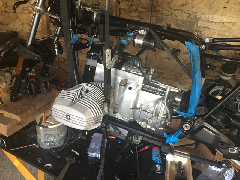

Message  valérian le Dim 13 Aoû 2017 - 1:21
Remontage du pont arrière et du cardan, changement des roulements, réglage de l'alignement du châssis
Puis réfection des freins à disque avec ouverture des étriers et changement des joints
Apres des galères terribles ( extraction des boulons des étriers), et une bonne purge, tout à l'air en ordre
Puis vient le remontage du moteur et de la boîte de vitesses dans le cadre, opération pas facile
Ensuite c'est au tour du faisceau (refait en partie car tout pourri) et des éléments électriques du moteur, bobines, canette d'allumage, alternateur et régulateur, tous ces éléments ont été testés
Puis remise en état des collecteurs d'échappement avec un peu de soudure à la clé
Content de les avoir sauvés
[R100 RT 1982] restauration complète  Img_2812
[R100 RT 1982] restauration complète  Img_2811
[R100 RT 1982] restauration complète  Img_2813
[R100 RT 1982] restauration complète  Img_2814
[R100 RT 1982] restauration complète  Img_2815
[R100 RT 1982] restauration complète  Img_2817
[R100 RT 1982] restauration complète  Img_2816
[R100 RT 1982] restauration complète  Img_0910
[R100 RT 1982] restauration complète  Img_0911
[R100 RT 1982] restauration complète  Img_0912
[R100 RT 1982] restauration complète  Img_1012
[R100 RT 1982] restauration complète  Img_1010
[R100 RT 1982] restauration complète  Img_1011
[R100 RT 1982] restauration complète  Img_1013
[R100 RT 1982] restauration complète  Img_2820
[R100 RT 1982] restauration complète  Img_2818
[R100 RT 1982] restauration complète  Img_2819
Pourquoi supprimer le second tube de transfert ?
Parce que le cadre est de 1980, et la béquille centrale butait contre le second tube qui est fait pour les modèles postérieurs !

[R100 RT 1982] restauration complète  Img_1120
[R100 RT 1982] restauration complète  Img_1123
[R100 RT 1982] restauration complète  Img_1122
[R100 RT 1982] restauration complète  Img_1121
[R100 RT 1982] restauration complète  Img_2948
[R100 RT 1982] restauration complète  Img_1124
[R100 RT 1982] restauration complète  Img_1125
[R100 RT 1982] restauration complète  Img_1126
[R100 RT 1982] restauration complète  Img_1127
[R100 RT 1982] restauration complète  Img_1128
yess yess yess
valérian
valérian
[R100 RT 1982] restauration complète  Empty Re: [R100 RT 1982] restauration complète
Message  valérian le Dim 13 Aoû 2017 - 4:07
Voilà c'est fait
Merci à tous de faire vivre ce forum, plein d'infos et de richesse
Je ne sais pas si j'aurais pu m'en sortir sans les conseils et tutos trouvés sur ce site
valérian
valérian
Message  valérian le Dim 13 Aoû 2017 - 4:29
Ah oui j'oubliais
L'inspiration vient de la beauté d'une R90s silver smoke et confortée par une photo trouvée par hasard sur internet je ne sais plus où
[R100 RT 1982] restauration complète  Img_2613
