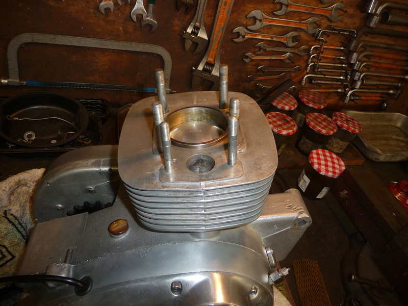

Message  barbe en zinc le Jeu 24 Aoû 2017 - 19:07
Pour le bas moteur,pas de gros probleme,nettoyage de l'epurateur centrifuge,remplacement des coussinets,des roulements et verification de la pompe à huile.
 Mise en place d'un raccord pour le manometre de pression d'huile à la place du mano contact
Le cylindre a ete realese à + 0,20
De chaque cote de la trappe l'on voit bien les deux axes excentres pour le reglage du jeu aux soupapes.
