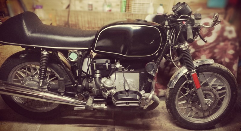

Message  Yannoch le Jeu 25 Jan 2018 - 22:14
Alors me voilà de retour,
J'ai donc avancé sur ma moto,
J'ai revu mes ambitions à la baisse ( couper la boucle arrière). J'ai opté pour une selle «speed». Acheté au MIN de Nantes. (Salut Didi)
J'ai nettoyé les carbus. Remplacé différents joints ainsi que les membranes. Bien au chaud, à la table de la salle à manger. Restera plus qu'à retrouver les réglages.
J'ai installé les clignotants (petits budgets), feu arrière, Garde boues av et ar (gros budget) ...
Installé les pots trouvés sur d'occasion, jamais montés. (Cool), j'ai opté pour la bande thermique ( à contre cœur), c'est pour cacher la misère. C'est cher des beaux coudes neufs, purée.
Je m'attaque au réservoir. J'ai le kit restom. Il ne me manque que le temps. (Durée et climat). Je ne voudrais pas me louper. En attendant, je m'adonne au mastic et apprêtement (ça ce dit?). Avant l'étape de la peinture, vernis. Pour faire simple, je souhaite faire des filets. Arff, en prenant son temps, ca devrait le faire.
Sinon, j'ai rebranché la batterie pour entendre le son du démarreur. Ça tourne. Cool.
Je planifie l'hiver prochain, une ouverture du haut moteur. C'est un saut dans le quasi inconnu. Challenge. Je suis plus dans le solex à la base.
J'ai hâte de faire rouler la mémère. Vraiment.

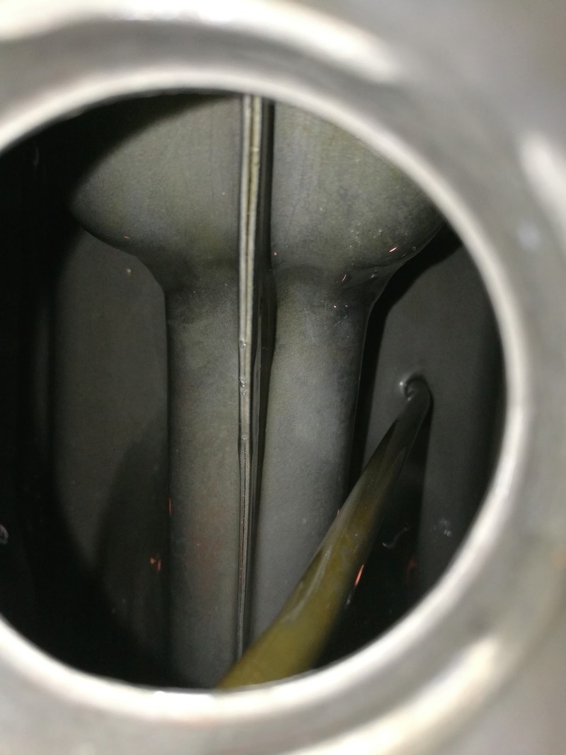

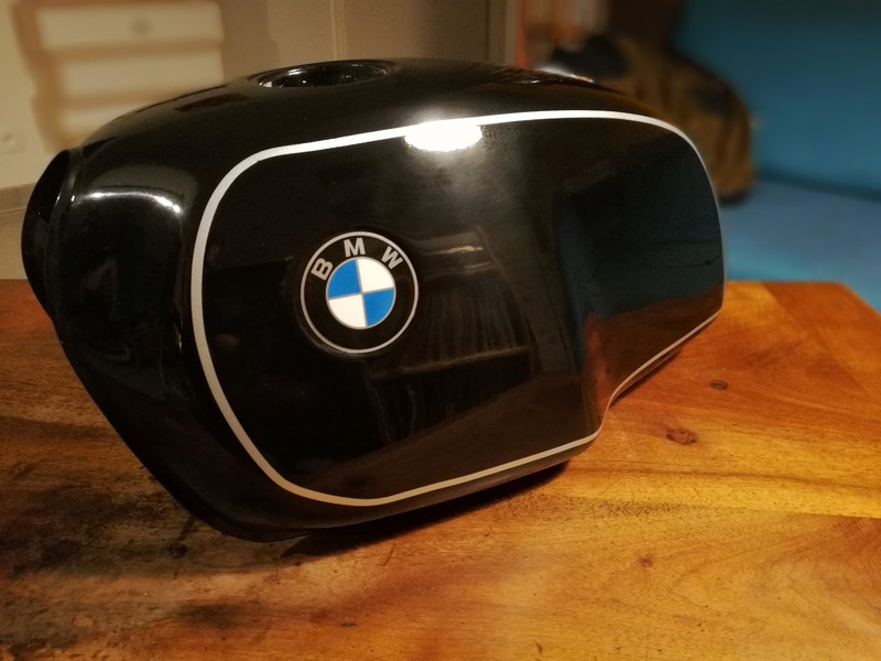

Message  Yannoch le Sam 10 Mar 2018 - 21:48
Je continu mon monologue lol.
J'ai résine mon réservoir...
...en respectant les instructions du fabricant. C'est une réussite. Cool
J'ai pu m'occuper de la partie extérieure de mon.réservoir
La couleur du filet
Le masquage du filet
Puis la couleur principale
Reste le vernis à poser, en attendant une petite mise en place
Et bien, je me dis à plus tard. Pour m'auto commenter où me relire. Lol
Envoyé depuis l'appli Topic'it

Message  Fr@nck03 le Sam 10 Mar 2018 - 22:53
Bula a écrit:Bonne avancée, t'inquiète, on te lit... clin
+1 clin
Pour la résine du réservoir le résultat est impeccable. bien
Il était bien attaqué de rouille  ?
Tu avais acheté le kit avec le produit de décapage avant la mise en place de la résine ?
Qu'est ce que tu as placé à l'intérieur pour favoriser le décapage ? Des vis, des écrous ou d'autre pièces ?

Message  Yannoch le Dim 11 Mar 2018 - 11:50
Effectivement franck, j'ai mis deux poignées de graviers et une chaine à maillon. J'ai reproduit deux fois le traitement dérouillant (dont une fois une juste avant la résine, après avoir séché à l'acétone et sèche cheveux).

Message  Yannoch le Dim 11 Mar 2018 - 11:51
Et sinon, il n était pas véritablement rouillé mais l'ancienne résine marron partait en copeaux.

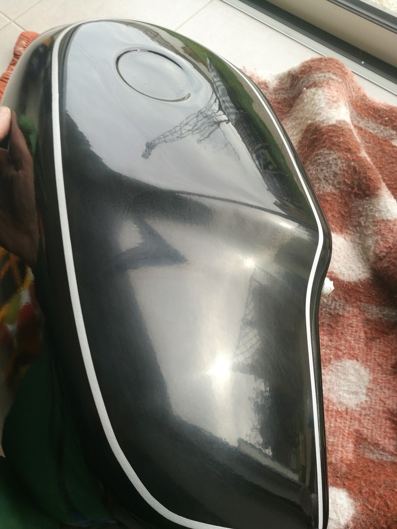

Message  Yannoch le Jeu 15 Mar 2018 - 22:27
Réservoir la suite,
Avant polissage,
Après polissage,
Résultat

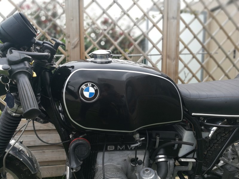

Message  Yannoch le Mar 27 Mar 2018 - 21:25
mon bouchon d'origine était en piteux étape. J'ai craqué.
