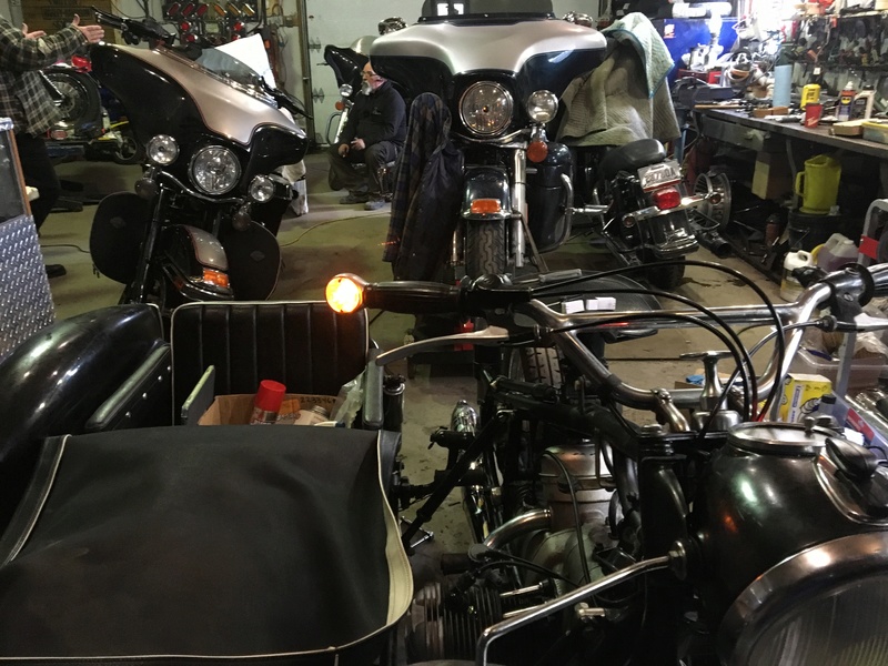

Message  Palica le Lun 23 Avr 2018 - 19:24
Oui, quelques photos:
Cligno (incandescence vs DEL):
Feux de croisement et feux de route (mon optique de phare est sale, craquelé, oxydée et pourtant, difficile de rester devant avec la DEL en feux de croisement: ca éclaire vraiment fort, même en 6 volts):

Message  goeland_ le Lun 23 Avr 2018 - 19:46
Petite question : au delà de la puissance, est ce que ton faisceau est correct ? Si ton optique est européenne clin
Re: Ampoules électriques 6V
Message  Gastair le Lun 23 Avr 2018 - 20:13
Effectivement ça donne Palica bien
Mais je me pose la même question... une puissance lumineuse ponctuelle forte n'est pas synonyme d'un faisceau lumineux efficace. Notamment par le fait que les LED n'utilisent pas les réflecteurs de feux classique aussi efficacement qu'une ampoule, ce qui peut donner un pinceau lumineux déformé et inefficace. De plus avec les LED, le mode plein phare est basé uniquement sur une puissance lumineuse plus forte sans proposer un faisceau adapté à ce mode d'éclairage.
Message  Palica le Lun 23 Avr 2018 - 20:14
goeland_ a écrit:Petite question : au delà de la puissance, est ce que ton faisceau est correct ? Si ton optique est européenne clin
Je ne sais pas, la moto n'est pas sortie du garage encore. Bientot j'espere.
Mais avant, mon éclairage avant tenait plus de la bougie qu'autre chose. Alors il n'y a pas photo. Il est évident qu'idéalement, il faudrait retravailler le réflecteur (ou simplement le changer pour moi), mais je cherche surtout à obtenir un peu plus de visibilité des autres usagers de la route et le but est plus qu'atteint). Je te dirai quand j'aurai fait une sortie nocturne.
Gastair a écrit:De plus avec les LED, le mode plein phare est basé uniquement sur une puissance lumineuse plus forte sans proposer un faisceau adapté à ce mode d'éclairage.
Tu as raison mais dans mon cas, c'est une DEL double, donc une diode allumée en feu de croisement, et les 2 en mode feu de route (on voit une diode sur les photos de mon ampoule plus haut mais il y en a une de chaque coté de la piece en alu. Je pense que le marquage H+/H- veut dire High donc a priori, feux de route). Donc pas exactement un 2ème circuit dédié mais pas uniquement une puissance électrique accrue.
