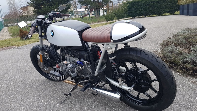

Message  edlap01 le Mer 28 Fév 2018 - 15:18
Bon ben ça y est, j'ai fini la bête....
Ça plaira a certains et pas a d'autre, mais personnellement, je suis assez content du résultat.
Pour ce qui est de la difficulté, franchement ça reste de la grosse mécanique et avec de la méthode et des notes, c'est vraiment aussi facile qu'une fiat 500 :-)
Voila vite fait ce que j'ai refais dessus cette R65 LS:
- Démontage moteur et contrôles soupapes, chaines distrib, piston, segmentation, etc...
- Changement soupapes échappement et rodage.
- Contrôle faisceau complet avec réfection quasiment complet.
- Changement amortisseurs arrières dû a des fuites.
- changement joint spi fourche et vidange complète avec huile plus fluide, mais plus de niveau pour accorder avec les amortisseurs arrières (genre de réglage que l'on fait parfois sur les vielles enduros qui ont peu de réglages)
- Montage d'un bloc compte-tour et vitesse a la place de l’origine (il n'y avait que le compteur-tour qui marchait, le compteur de vitesse était HS). d'ailleurs j'ai ramé pour faire fonctionner le compte-tour, puis j'ai trouvé sur le net la solution de réaliser un petit montage en "T" condo-resistance-masse...et ça marche !
- Sablage léger, au bicarbonate, du moteur et des carbus, puis réfection carbu (joint, gicleur, etc...). j'ai laissé les cornets que l'ancien proprio avaient mis, on verra ce que ca donne, mais j'y ai branché les tuyaux huile qui étaient dans la boite a air.
- Sablage cadre et peinture.
- Microbillage des jantes et peinture réservoir (ca j'ai fait faire...ça coute un peu)
- pour la selle, je l'ai trouvé en Angleterre avec le berceau arrière..top qualité d'ailleurs :-)
- puis ensuite plein de petites choses comme les durites avia, feu arriere-cligo a LED montés avec résistance 5w, une batterie solice glissée dans la boite a air (que j'ai eu incomplète, mais bon) etc...
j'en oublie surement...sauf la plaque d'immat et le garde boue avant que je n'ai pas encore posés
En tout cas après remontage, elle a démarré en 10 seconde (quand même!)
Bon il reste une bonne synchro et réglages carbu a faire, un pote avec tout le matos doit passer au beaux jours!
voulez des photos...bon ok...

Message  desmot le Mer 28 Fév 2018 - 17:13
très jolie moto,on sent le travaille soigné,et en plus elle échappe aux pneus a tétines !
ya de la belle ballade en perspective

Message  Fr@nck03 le Mer 28 Fév 2018 - 18:16
Bravo, tu as bien bossé et tu t'es fais plaisir et c'est bien ça l’essentiel. bien
Elle est terminée juste avant le printemps, tu vas pouvoir bientôt en profiter pleinement.
Les disques avant ne m'ont pas l'air d'être au mieux siffle !!
V'la du R65 LS Empty Re: V'la du R65 LS
Message  edlap01 le Jeu 1 Mar 2018 - 17:03
ben ouais pour les disques je vois qu'ils sont pas très beaux effectivement, mais pourtant largement des les côtes!!
allez, 2 ou 3 gros freinages a 250km/h et ils seront tout décapés :-)
