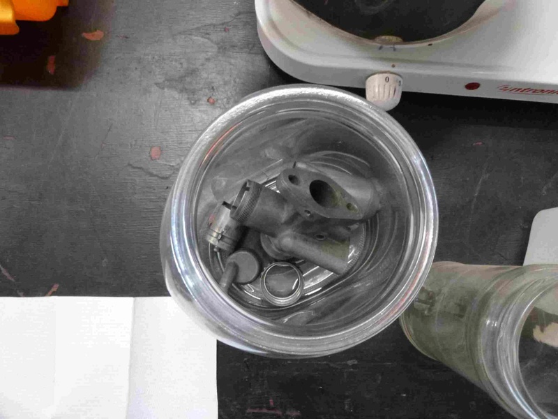

nettoyant carburateurs  113
nettoyant carburateurs  213
nettoyant carburateurs  311
nettoyant carburateurs  412
nettoyant carburateurs  511
Si tu peux accéder à un bac à ultra-sons, voici ma méthode.
Il y en a d'autres c'est certain.
Séparation des pièces alu et laiton.
15 min dans la solution à 50°
Rinçage à l'eau claire puis essence et soufflage séchage.
Joints neufs et test.
Et roule.

il y a un truc qui m'intrigue sur tes photos! tu ne mets pas d'eau directement dans la cuve de ton nettoyeur à U.S. mais des récipients qui contiennent les pièces à nettoyer. Pourquoi? Cela ne risque pas d’abîmer les transpondeurs?
J'ai eu pas mal de déconvenue avec mon appareil, en particulier avec l'utilisation du produit préconisé par le fabriquant, à PH acide! les carbus noircissent!
J'ai essayé un nombre incalculable de produits, spécifique ou non, avec toujours un résultat décevant (pourtant, je suis un ancien représentant en produit chimique!).
Tu utilises quoi comme produit? avec quel dosage?

Message  ffrd le Ven 15 Sep 2017 - 7:01
Salut Guy  coucou
la méthode de placer les pièces a nettoyer dans des bocaux en verre ou récipients en métal viens directement du distributeur du bac.
  • tu utilise juste le produit dont tu as besoin.
  • l'eau transmet très bien les US (cf ; sonar).
  • la discrimination te permet de séparer alu, acier, laiton et d'utiliser des produits spécifiques a ces matières dans une seule "fournée".
  • 15 mn c'est la moyenne.
Pour le reste on se tel ce WE ?  souris

Message  ffrd le Ven 15 Sep 2017 - 9:19
cjl a écrit:mais tu ne mets même pas un peu d'eau dans ton bac pour aider à monter plus vite en température?
goeland_ a écrit:Désolé Francois; mais tu dois mettre un liquide (eau) dans le bac et c'est lui qui conduira les US vers tes recipients
Eh oui ! Bien sûr qu'il y a de l'eau à 50° dans mon bac, l'eau transmet les US a mes bocaux.

Message  ffrd le Ven 15 Sep 2017 - 9:21
Mon bac est équipé d'un réchauffeur, je contrôle la T° avec un thermomètre tout au long de l'opération.
