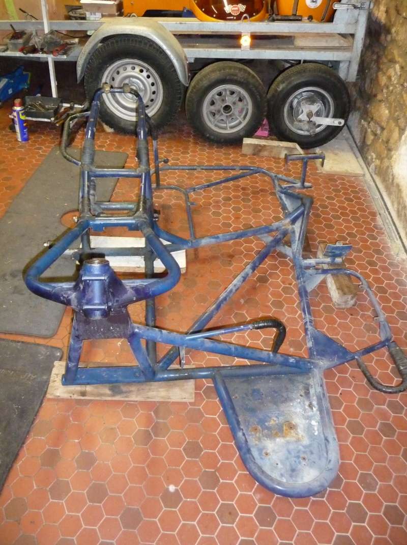

Le chassis a un peu vieilli depuis sa derniere cure de jouvence en 1985  souris
Deux cylindres ,trois roues P1120810
Deux cylindres ,trois roues P1120811

Voici le chassis Rickman dans son plus simple appareil
Deux cylindres ,trois roues P1120815
Maintenant il n'y a plus qu'à decaper le chassis et verifier toutes les brasures car le jeune homme à plus de 45 ans  et en side cela souffre beaucoup siffle
