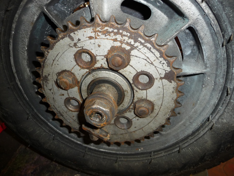

Ayant eu un debut d'incendie par manque de garnitures sur les plaquettes de frein arriere yaaa ,j'avais simplement oublie de les changer siffle
Donc une grosse revision s"impose  souris
Le disque a merite une bonne retraite ,ainsi que l'etrier ,heureusement que ce n'etait pas un racing.
Deux cylindres ,trois roues - Page 2 P1120911
Deux cylindres ,trois roues - Page 2 P1120918
Recuperation d'un disque d'Austin presque "neuf" et remplacement des roulements des moyeux de roues arriere et side.
Deux cylindres ,trois roues - Page 2 P1130012
Deux cylindres ,trois roues - Page 2 P1130013
Deux cylindres ,trois roues - Page 2 P1130014
Je refais aussi une petite beaute à la jante ,elle n'a pas aimee la poudre d'extincteur  siffle
