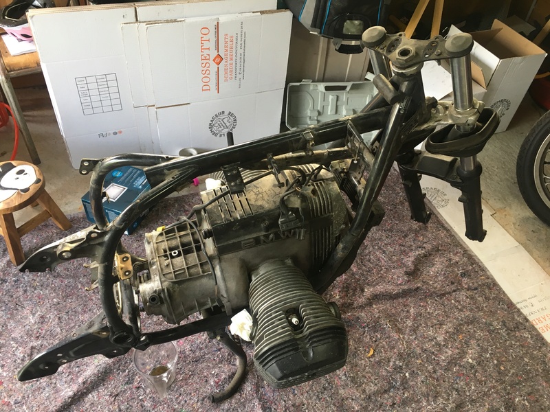

dépose de la fourche, j'ai lutter pour avoir les écrous du T supérieur !!
et dépose du moteur.
restauration d'un R100RT de 1990 Img_3813
restauration d'un R100RT de 1990 Img_3812
restauration d'un R100RT de 1990 Img_3811
Démontage terminé, je suis passé à la préparation du moteur pour le microbillage.
restauration d'un R100RT de 1990 Img_3911
restauration d'un R100RT de 1990 Img_3913
restauration d'un R100RT de 1990 Img_3914
restauration d'un R100RT de 1990 Img_3910
restauration d'un R100RT de 1990 Img_3912
