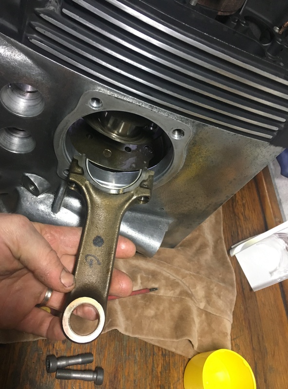

d'ailleurs après réception de pièces j'ai commencé également à remonter le moteur:
pose du joint spi de vilebrequin arrière et joint du couvercle de pompe à huile
pose du volant moteur avec vis neuve (oeuf course !)
pose de l'embrayage (avec vis neuve également)
et pose de la crépine d'huile et fermeture du carter d'huile:
work in progress....

Salut la communauté !
Le père Noël est passé quelques jours en avance dans mon atelier et m'a déposé mon cadre et mes différentes pièces:
Du coup j'ai commencé le remontage du moteur en reposant le cache distri avec nouveau joint spi:
repose des soupapes après un petit rodage
repose des bielles avec coussinets neufs
pose des nouvelles colonnettes, par contre j'ai pas pris les côtes d'enfoncement au démontage des anciennes.
Savez-vous s'il y a une côte précise ? ou alors c'est réglage après la pose avec l'outil spécial ?
Autre question, Est-ce que les goujon moteur sont freinés au Loctite ? il n'y a rien dans la doc technique.
Idem pour l'enfoncement des goujon, y'a t'il une côte ? car on peu les serrer sans fin et se retrouver contre le vilebrequin.
Bonne fête de fin d'année à tous et joyeux Noël !
