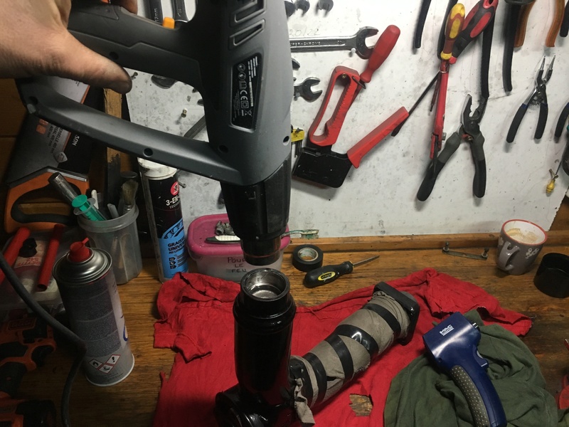

Pas facile non plus à les poser ces tétons (de pare-brise clin ). Je les ai chauffer ( très léger ) au décapeur thermique afin qu’il soit plus tendre car trop froid les tétons ( de pare brise clin ) se rétracte et sont compliqués à introduire dans les trous ( de pare brise  clin ). Enfin bref pas facile à manipuler les tétons !!!  hahaha
Ceci dit si on passez moins de temps sur nos bécanes et un peu plus avec nos chères et tendrespeu être qu’on galèrerai moins avec ces tétons ( de pare brise )
