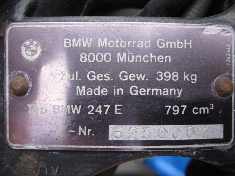

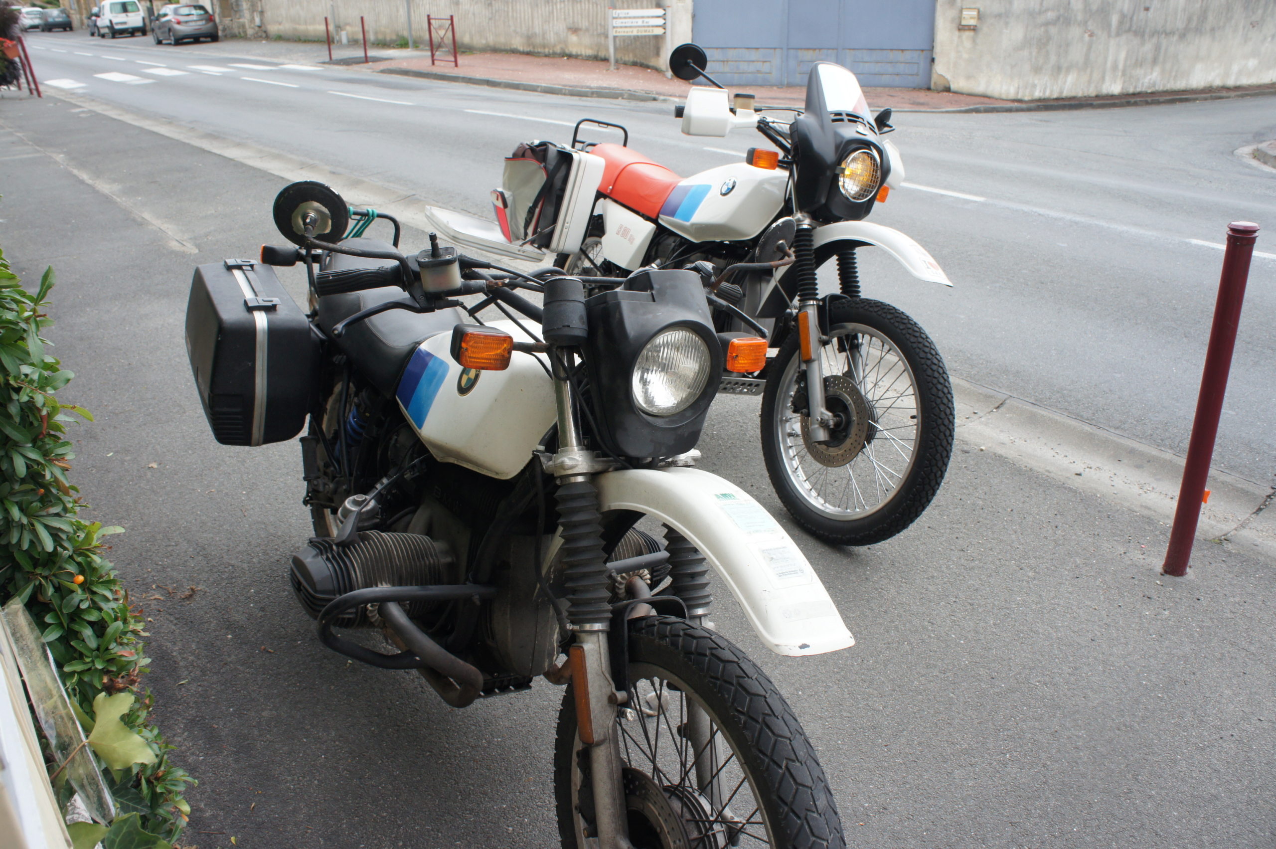

Message  Gastair le Jeu 9 Aoû 2018 - 14:14
georges84fr a écrit:
- Ma première remarque s'adressait à Gastair, les numéros de fonderie sur le support de béquille ne me semble pas être des numéros de série mais je peut me tromper
- La majorité des BM ont un numéro de série frappé à froid sur la plaque de renfort droite de la colonne ET ce numéro est repris sur la plaquette en alu rivetée à droite de la colonne.
Salut georges  clin
Exact,
- c'est pour cela que j'ai précisé plus haut "le vrai numéro de cadre" (pas pour contredire qui que ce soit, mais pour préciser que je ne parle pas du numéro de série de la machine), il est sur ma G/S à l'endroit indiqué sur la plaque de béquille soudée, et il est moulé à la fabrication du cadre donc ne peut être refrappé. Il est propre au cadre et n'a rien à voir avec le num de série de la machine.
-Beaucoup de G/S (je pensais même toutes, mais visiblement non) ont leur numéro de série frappé sur la tôle de jonction de la colonne de direction comme sur la mienne et uniquement là sur le cadre. (Toutes celle sorties avant 1983 ?)
En tout les cas c'est très loin d’être une exception....
Déjà au tout tout début de la série... et il n'y avait pas les tampons BMW ni le type) comme ici sur la première G/S produite en série et qui est en ce moment en GB.
Flats en or massif......... - Page 21 Grossm10
Flats en or massif......... - Page 21 Grossm11
Ici les numéros sur cette G/S d'avril 81 qui pose à coté de ma G/S idem... les numéros sont comme sur la mienne :
Flats en or massif......... - Page 21 Dsc08012
Flats en or massif......... - Page 21 Dsc08011
Oui et c'est même indiqué sur le manuel de la G/S : (modifié plus tard ?)
Flats en or massif......... - Page 21 Captur19
Il ne faut visiblement pas faire une fixette sur l’emplacement du num de série.... Le numéro de série de la moto (dit N° de châssis) où qu'il se trouve sur le cadre est toujours frappé à froid. Le numéro de fabrication du cadre est moulé.
