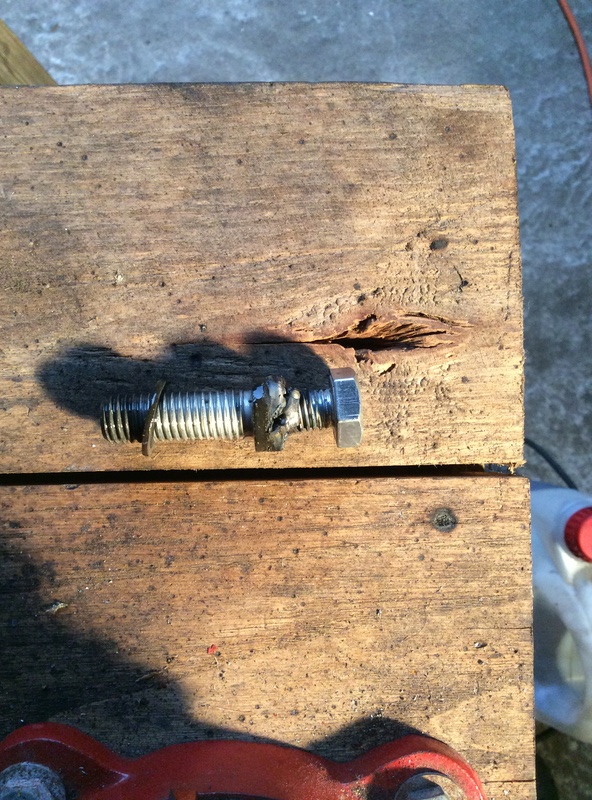

Message  valérian le Dim 19 Nov 2017 - 21:31
Bien entendu, les pieces réelles ne ressemblent pas du tout au schéma des revues techniques
Au début du demontage, le boulon du bas était serré à mort et bien entendu en métal plutôt mou
Le premier est venu sans trop de problème, avec dégripant et petite chauffe
Fourche R100GS truc bizarre Img_3327
Mais sur le second j'ai foiré l'empreinte quand même
Donc système D, soudage d'un boulon sur la tête du premier et problème résolu
Fourche R100GS truc bizarre Img_3328
Fourche R100GS truc bizarre Img_3329
