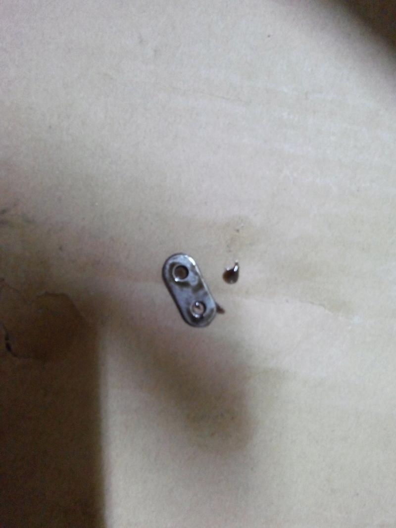

Salut tout le monde, en voulant changer de carter tout à l'heure (celui monté est plus gros que les autres) je suis tombé sur cette catastrophe (ou presque), en fait c'est un bout de chaine de distribution (attache rapide) !!! Je me demande comment çà se fait que je roule comme çà depuis deux ans, quand je pense à ce qui se serait passé si la chaîne avait lâché ! J'ai trouvé aussi un peu de bavure métallique, je présume que c'est le circlips qui a morflé !
Quelles conséquences et quoi faire au juste  je pleure

Message  Henri le Dim 19 Nov 2017 - 16:10
Peut-être que ta chaîne est intacte et que ça c'est un morceau de la vieille qui est tombé lors de son remplacement.

Message  Phil... le Dim 19 Nov 2017 - 16:29
plutôt une attache rapide montée à l'envers...
et qui s'est ouverte yaaa
au pire, tu vas vite voir si elle est encore entière...
quoi faire ?
pourquoi pas remettre une attache rapide neuve dans le bon sens, (sens de rotation de la chaine), et un cierge siffle

Message  Har12 le Dim 19 Nov 2017 - 16:53
Phil... a écrit:plutôt une attache rapide montée à l'envers...
quoi faire ?
Je vais démonter pour savoir, par contre une attache rapide çà se vend ou c'est toute la chaine? Et comment connaitre le sens?

Message  Har12 le Dim 19 Nov 2017 - 17:12
Bon je viens de trouver les deux circlips au fond du carter, ils sont intactes ! Par contre pour l'autre carter c'est plié, çà monte pas, la crépine touche le fond, donc contrairement à ce qu'on m'avait dit dans un post dédié à ce sujet, le carter que j'ai est d'origine.
Bref, revenons au sens de montage, comment savoir?

Message  Phil... le Dim 19 Nov 2017 - 17:33
Phil... a écrit:quoi faire ?
le cierge, c'est une expression, tu mets un cierge et/ou tu fais une prière... drunken

Message  Flatman le Dim 19 Nov 2017 - 17:34
Pour le sens : http://www.flat-twin-bmw.com/t225-remplacement-de-la-chaine-de-distribution-par-pockaman
Tu y trouveras une photo avec l'attache rapide dans le bons sens!
Il me semble que ça se vend au détail voir Motobins par exemple
