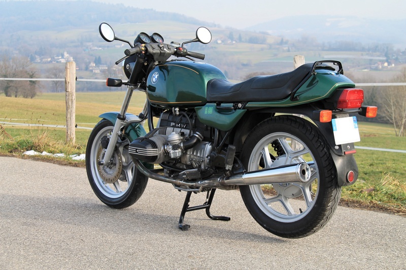

Ca fait presque deux ans que j'avais acheté cette moto, une R80 d'origine suisse, en épave, à un membre du forum qui s'était cassé la figure avec.
Elle est resté une année a attendre dans un coin, et puis je m'y suis collé, à temps perdu.
Du coup la restauration s'est faite lentement, pièce par pièce, soit en puisant dans mon stock, soit en prenant tout le temps nécessaire pour nettoyer, repeindre ou microbiller chaque élément.
La moto étant en RSV, bien que le cadre ne soit pas touché, le dossier d'expertise était extrêmement foireux, et entre temps, ayant arrêté mon activité, j'ai préféré racheter un cadre avec CG , moins cher et plus simple.
Ponçage, peinture, et voilà la base de prête.
Le moteur a été totalement démonté, métrologie des pièces, et remontage avec joints et coussinets neufs au passage. Rien de bien grave, il n'a nécessité en fait qu'un changement de guide de soupape d'échappement et une paire de segments comme réparations.
Restauration des carburateurs, nettoyés de font en comble avec joints neufs.
Idem pour la boite, qui ne posait aucun souci, juste un changement préventif de joints.
Réfection du couple conique, avec microbillage et peinture des carters, jantes sablées et repeintes, et tout un habillage repeint en vert à liserés or.
La moto était déjà en doubles disques, mais, bêtement, j'avais revendu le freinage durant son immobilisation...donc c'est reparti pour la reconstruction à neuf de tout le freinage avant, avec au passage le montage de deux disques de K75, ajourés pour gagner un peu de poids par rapport à ceux de Monolever.
L'échappement reste d'origine, en ressoudant une micro fissure à l'ancrage d'un silencieux, et malgré quelques traces sur les coudes. Comme il y a peu de chances que le futur propriétaire conserve l'échappement d'origine, je ne me casse plus la tête à mettre du neuf pour qu'il parte à la poubelle.
Reconstruction du tableau de bord, qui avait été secoué dans la gamelle.
La restauration du faisceau électrique m'a pris deux bonnes journées, en supprimant les rajouts qui avaient été faits pour alimenter des phares additionnels et en cherchant les pannes consécutives à ces bidouilles...
Le phare avant a également été changé, ayant pris une baffe dans la chute, pour du neuf, comme le guidon, poignées, leviers, câbles, le klaxon, la plupart des caoutchoucs etc.
Et enfin, hier soir, premier démarrage, et premier essai cet après-midi:
Première impression: j'ai oublié de remonter un truc.
Le repose-pied droit!
Pas grave, ça peut le faire pour le galop d'essai initial, d'autant que les premiers flocons virevoltent et que je ne suis pas sûr de pouvoir réessayer plus tard.
Et bin c'est pas mal une moto neuve, en fait...ça démarre au quart de tour, ça ne fait pas bling cloc blong, tout est doux et feutré. Je vais respecter un petit rodage histoire de laisser les segments se mettre en place, donc pas plus de 3500t/m pour l'instant. Et je vais remonter un repose-pied.
J'en profite pour lancer un appel: qui pourrait me dépanner du bouton coupe-contact (rouge) sur le commodo droit? Le mien est cassé et je n'en ai plus d'avance, à force de dépanner...

C'est beau quand c'est comme neuf... j'aime bien la couleur.

belle moto, bravo.
c'est quoi la zone blanche au dessus de l'arrière de la selle ?
une décoloration du bas de la porte du bâtiment, ou bien ta bécane est auréolée ?
Re: Restauration complète R80 Monolever
Tu sais bien que tout ce qui passe dans mon atelier y gagne une aura particulière.
Ici elle est bien visible, c'est tout.

Oui en effet, surprenante même, je l'aurais bien vu noire.breizracer a écrit:Beau boulot et chouette couleur!

Ya plus de neige; du coup j'ai pu refaire des plus belles photos.

Bien beau ce vert.
Il me rappelle un peu celui de la K100LT édition spéciale de 1991 que j'ai possédée.
Quelle est sa provenance ?

Jolie machine, et proposée à un tarif très correct compte tenu du travail effectué.
Maintenant, vendre un 80rt1 à ce prix, c'est pas forcément gagné...
beaujolais racer a écrit:Jolie machine, et proposée à un tarif très correct compte tenu du travail effectué.
+1... je pense par contre que la qualité de la restauration, la clarté de l'annonce et le prix raisonnable vont largement accélérer la vente.
