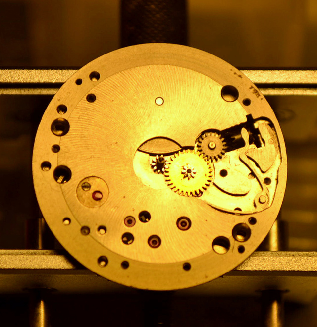

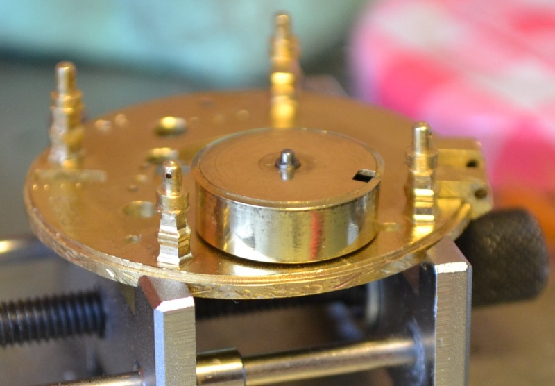

Il m'a été confié la remise en route de cette montre de poche, sans marque, ni sur le cadran, ni sur le mouvement.Mais ce mouvement est un vrai bijou à lui tout seul, une finition exemplaire , un plaisir immense de le démonter, le découvrir, et lui redonner vie.
Quatre chatons vissés, un spiral Breguet, des contre pivots pour l'ancre et  la roue d'échappement, un contre pivot sur le pont de l'ancre, des côtes de Genève, du bouchonnage omniprésent, même derrière le cadran, cadran quasi nickel, très beau boitier argent (tellement simple à rendre neuf!)...

Je ne me suis pas fait payer pour ce travail, la dame propriétaire avait une montre de poche Record, elle l m'a été donnée en échange de la rénovation.Je suis pas malheureux!
Le grand plaisir dans ce genre de remise en état, c'est de voir le balancier osciller avec une belle amplitude dès qu'on le remet en place, tout à la fin, et de voir que la montre donne l'heure très précisément!
Ca a été dur de la rendre, mais sans oublier de e placer en tant qu'acheteur prioritaire si la belle venait à être mise en vente!
