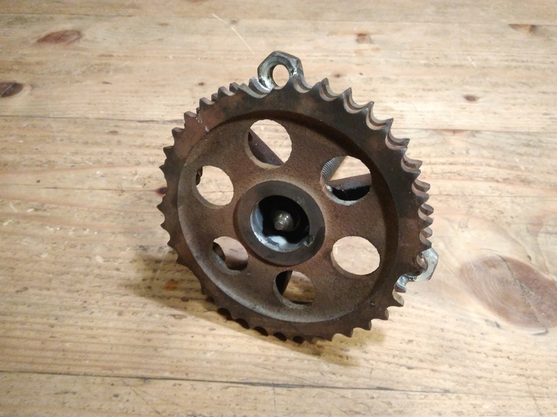

Message  marc D le Lun 18 Déc 2017 - 8:43
J'ai fait deux photos.
Les trois écrous correspondent aux filetages du stator de l'alternateur. Il suffit de reprendre ces côtes sur le carter.
Il suffira de fixer l'arrache sur ces trois filetages avec des vis de 5, tu chauffes le carter et tu visses la vis centrale qui vient s'appuyer sur le bout du vilebrequin.
Marcretirer le carter de distrbution r80 rt Img_2016
retirer le carter de distrbution r80 rt Img_2015

en ce qui me concerne je me suis fabriquer un extracteur avec un arrache roulement 3 griffes que j'ai " sacrifié ". j'ai soudé sur chaque griffe une petite équerre percé d'un trou du diametre des boulons de fixation de l'aternateur, on chauffe un peu et hop
