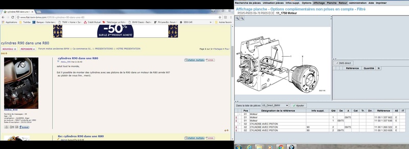

salut tout le monde,
Est il possible de monter des cylindres avec ses pistons de la R90 dans un moteur de R80 année 90?
 au plaisir de vous lire , merci.

cylindres R90 dans une R80 1910
97mm jusqu'en sept 1975.
99mm a partir de septembre 1975.
Reste l'étanchéité des embases, c'est pas gagné.
