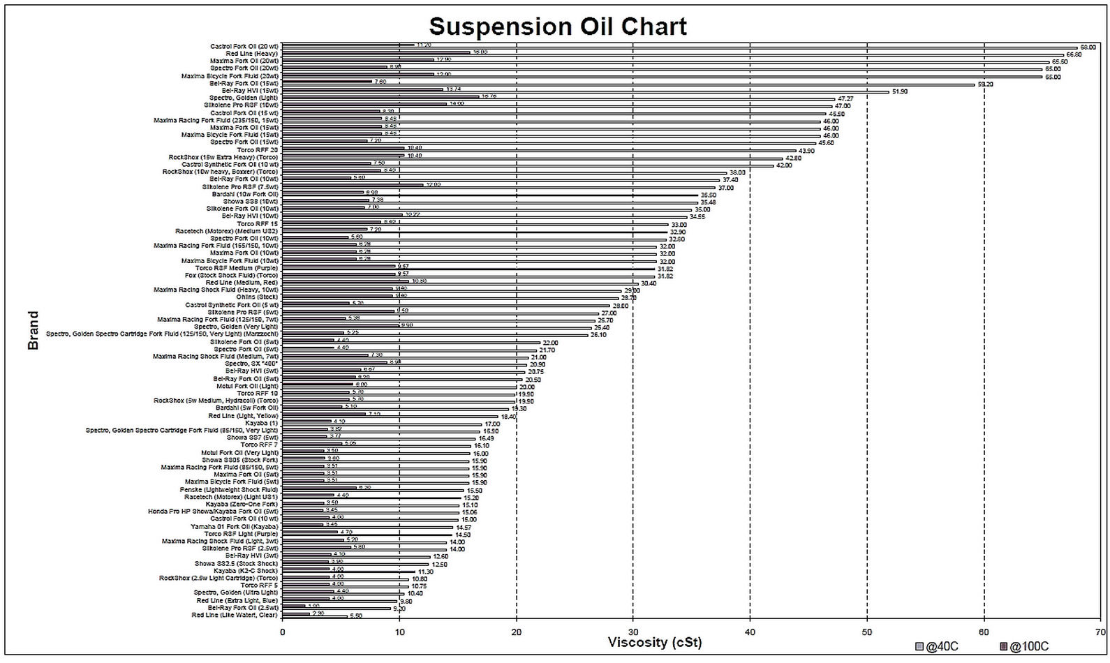

Attention.... concernant les huiles de fourche, l'indice de viscosité ne peut être comparé que pour une même marque.
Des 10w sont plus fluides que d'autres en 5w...
Exemple : https://2.bp.blogspot.com/-mjlnnoZnykQ/UZ37DNvcvfI/AAAAAAABNW8/oPusCTpK-dA/s1600/ForkOilCap1.jpg
CHOIX HUILE DE FOURCHE 25qpx810
