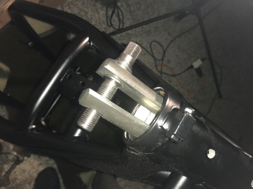

Ce travail étant toujours pénible lorsque l'on ne possède pas l'outillage bmw, je me suis penché sur le sujet pour ceux de ma R100GS
Voilà la solution : extracteur standard meulé pour s'insérer derriere la portée, on tape par l'autre extrémité avec un tube, et ca sort sans effort en 10 secondes

Extraire ces roulements est toujours une galère, je me suis bricolé un "augmenteur de diamètre" sur un extracteur à inertie avec un vieux tube de fourche que j'ai tourné et trempé à l'huile. Pas joli mais super efficace. Chacun trouve sa solution...

Suite à ma gamelle GO je remplace mon Té inférieur (butée cassée) donc par la même occas les roulements de direction
Je n'étais pas chaud pour le coup de soudure à arc sur les pistes avec le carénage d'autant que je suis une quiche dans le domaine ...
j'ai préféré le coût de l'arrache plutôt que devoir remplacer des morceaux de carénage ou boite fondus avec les éclaboussures de soudure....
L'extracteur que nous propose Valérian est tip-top!!
https://www.mototacot.fr/388-arrache-roulements-5058-b.html
"Pas donné mais trop bien
Il faut meuler un peu la base pour avoir une prise suffisante
Quelques coups de marteau et c’est dehors"
Commandé merc soir ver 22h, reçu sam matin 10h en point relais
Un coup de lapidaire pour affiner les griffes extérieures et comme il dit : 10 secondes et c'est sorti yess
Merci du partage Valérian !

A nouveau 10 minutes sur la r65

Difficile sur les colonnes de direction de nos bmw
Pas assez de prise

Message  jpd le Dim 16 Déc 2018 - 18:20
Bonsoir,
Je confirme le bon fonctionnement de cet arrache ,après modification des mors:

Il te faut déposer le brevet quand je vois les efforts qu’il m’a fallut faire .... dremel et finir au cordon de soudure chez un pote ce n’etait pas si facile... j’aurai rêvé d’avoir ton outil pour bien lui mettre sur la .... pardon ça m’a échappé mais quand j’y repense .....je retrouve le dessaroi du tournevis à la main pour tenter le tout pour le tout ....

Arrache roulements direction moto
Référence  5058-B
Capacité Ø 30 à 68 mm
38,00 €Extraire les portées des roulements de direction Arrach10
Extraire les portées des roulements de direction Empty Re: Extraire les portées des roulements de direction
Message  Ornach le Dim 16 Déc 2018 - 20:17
Moi aussi je confirme
je l'ai fait avec le même arrache , mors affinés , 4 minutes sans se prendre le choux!
OK 38€ pour 4 minutes ça fait cher la minute mais la tranquillité n'a pas de prix!

Message  valérian le Dim 16 Déc 2018 - 22:34
C’est vrai, plus jamais emmerdé
Sauf quand la portée ne présente pas de prise, et qu’elle est dans le même plan que la colonne de direction
Dans ce cas, dremel obligatoire pour meuler une gorge dans la portée
Et hop
Extraire les portées des roulements de direction 1cf51510
Extraire les portées des roulements de direction 39325e10
Extraire les portées des roulements de direction A96bdd10

Et si les "becs" étaient aiguisés comme des extrémités de burin plat afin qu'ils s'enfoncent légèrement lors de l'écartement ? Extraire les portées des roulements de direction 1526_y12

Des fois y’a même pas la place, même au serrage rien ne bouge

Message  jpd le Lun 17 Déc 2018 - 11:35
valérian a écrit:Des fois y’a même pas la place, même au serrage rien ne bouge
Sur une bm ?
il Ya a toujours entre 1 à 2 mm, non ?
Message  pockaman le Lun 17 Déc 2018 - 12:45
La plupart du temps sur les cadres de 5 6 7, sur le roulement superieur surtout, il ny a aucune place pour un extracteur...
