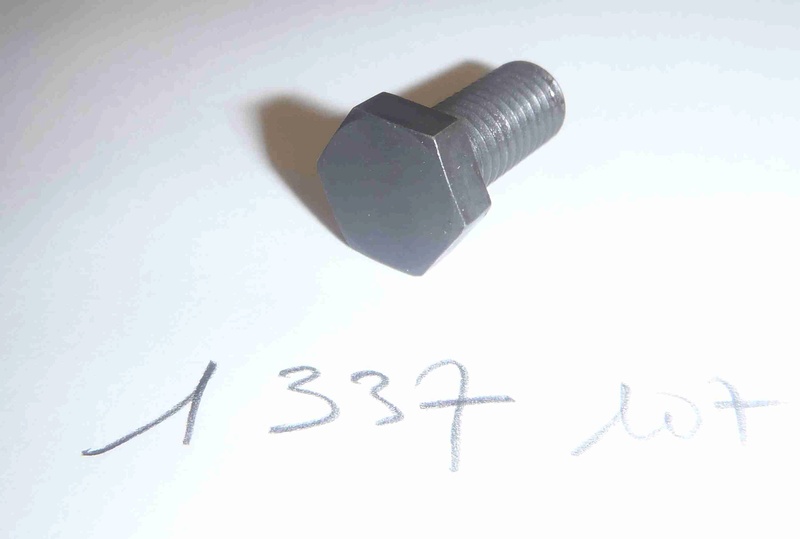

la grosse différence c'est la 853 fait 10mm sur plats et possède une fente de tournevis la 107 c'est du 12mm sur plats.
J'ai des 107 en stock avec le marquage 8.8 comme la 853.
Ces deux vis acier fixent le palier d'arbre a cames dans le carter moteur en alu.

La vis 1 337 107 se monte avec un palier en fonte chemisé bronze sur les modèles suivants et le lamage est large :
Vis fixation arbre à cames 4810
mais c'est avec que les chaînes simples.
