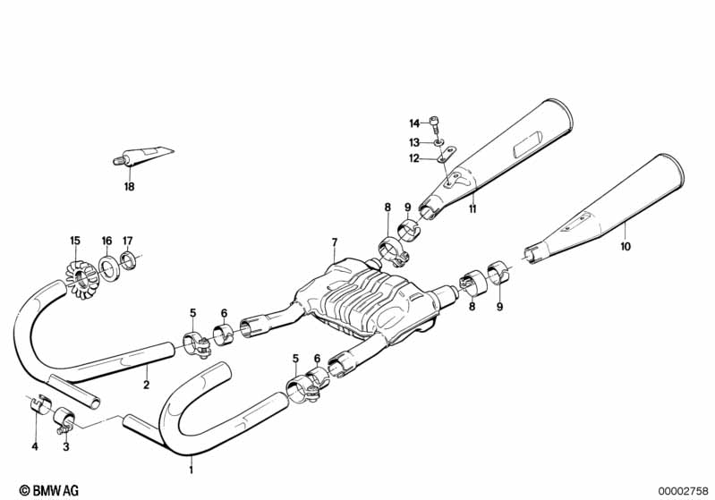

Bonjour à tous,
Possesseur d'un R100RT de 1990, donc avec une gamelle intermédiaire entre le collecteur et les silencieux d'échappement, je n'arrive pas à rendre étanche
les collecteur, ni les silencieux malgré un serrage bien au dessus du couple prescrit dans la doc.
Au démontage des échappement il y avait comme des sortes de feuille de carbone enroulé à l'intérieur du tube de la gamelle:
voici des photos de ce que j'ai retiré:
fuite gaz échappement sur R100RT 90 Img_5110
fuite gaz échappement sur R100RT 90 Img_5112
fuite gaz échappement sur R100RT 90 Img_5111
Ma question est donc la suivante:
Que mettez-vous lors du montage de vos collecteurs pour qu'ils soient parfaitement étanche ?
Je pensais mettre du silicone HT.
 qu'en pensez vous ?

Message  gabounette77 le Mer 10 Jan 2018 - 21:41
http://www.realoem.com/bmw/fr/showparts?id=0457-EUR-09-1985-2472-BMW-R_80_RT&diagId=18_0275
Ta pièce est le numéro 9.
Tu as les joints 4, 6, 9 pour l'étanchéité.
La pate est le numéro 18.
fuite gaz échappement sur R100RT 90 Diag_24mfuite gaz échappement sur R100RT 90 Diag_24mfuite gaz échappement sur R100RT 90 Diag_24m

Message  getdown974 le Mer 10 Jan 2018 - 22:42
roooohhhh dis donc !!! c'était tellement simple que j'ai même pas regardé le realoem !!!yess
super merci beaucoup.bien

Message  bubu48 le Jeu 11 Jan 2018 - 10:42
getdown974 a écrit:roooohhhh dis donc !!! c'était tellement simple que j'ai même regardé le realoem !!!yess
Merci pour ce tuyau si simple que j'ai oublié au remontage du tube de liaison entre les 2 coudes de remettre de la pâte !
A redémonter ; je pense aussi que ça atténuera un peu le bruit et pas que les remontées de C0
