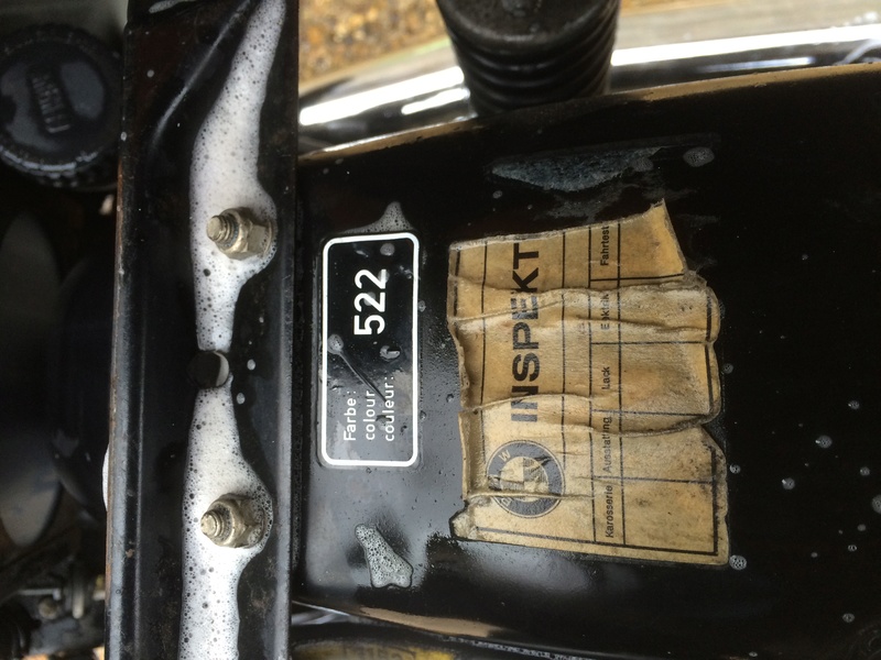

goeland_ a écrit:Sa couleur d'origine plutôt pas courante : BMW 507 soit un gris métallisé avec un dégradé noir mais sans filet yess
Ok !
J'ai eu une rs en 522 avec filets, mais sans dégradé
C'était plutôt pas mal
Renaissance d'une RS - Page 2 Img_1335
Renaissance d'une RS - Page 2 Img_1334
