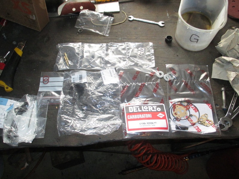

Reçu aujourd'hui les pièces pour reconditionner les carburateurs.
Puits de starters
Aiguilles et clips
levier de commande de pompe de reprise
Plus un kit joint complet:
90S en or massif - Page 4 00222
