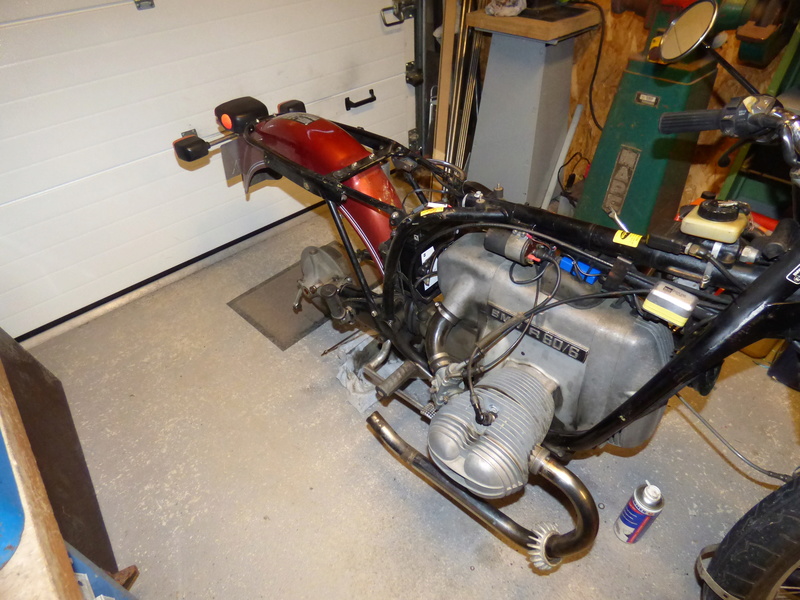

Oui, c'est plus un gros nettoyage qu'autre chose, depuis 1 an que je roule avec ma R60/6, j'ai pas prit le temps de m'en occuper correctement.
Hier, j'ai décidé de m'y mettre sérieusement.
Au programme, pas de gros travaux...Démontage de la ligne d'échappement, de la roue arrière pour voir l'état des cannelures du pont, des garde-boues et de 2/3 bricoles pour nettoyer.
C'est parti...
Gros nettoyage P1000512
Reste un coude qui veut pas venir malgré le décapeur thermique et le dégrippant... pige pas

A part le fait que c'est plutôt sec, ça m'a l'air en bon état, non ?
Vous en pensez quoi ?

Plutôt propre et peu usé.
A nettoyer et remonter avec un peu de graisse à la molykote si possible.

Ca a l'air nickel
Un bon coup de graisse spéciale et c'est parti

Pour le coude c'est curieux
Il bouge de gauche à droite ?
Si oui avec un bon dégrippant ca devrait sortir

C'est bien de contrôler de temps en temps. Et l'hiver c'est la bonne saison car on utilise moins nos machines. clin
Tes cannelures sont impeccables. Un bon nettoyage et de la graisse neuve et c'est reparti pour des milliers de kilomètres.
Même si ce n'est pas le cas actuellement, utilise la graisse graphite, c'est ce qui est recommandé.
Pour protéger tes filetages de culasse et tes écrous d’échappement, c'est de la graisse au cuivre qui résiste le mieux aux fortes températures.

Pour le coude il tourne en effet...Je vais continuer de l'arroser régulièrement...
Pour les filetages de culasse, je les ai démonté vendredi chez Boxer garage, et il m'a filé de la graisse céramique...
Il faut que je trouve de la graisse au graphite, j'en ai au boulot, mais je suis en congé cette semaine... Gros nettoyage 176372
Merci.

nico79 a écrit:Pour le coude il tourne en effet...Je vais continuer de l'arroser régulièrement...
S'il tourne, chauffe légèrement la culasse (par les températures actuelles, ça aide grandement) et frappe au maillet caoutchouc dans le creux du coude.
ça vient tout seul....

Pour les canelures, le mieux est la pâte Honda Moly 60 que tu peux avoir chez les concessionnaires.
60% de molybdène. Attention, très collant, ça tache et c’est impossible à enlever, même sur la peau donc gants et chiffons jetables.
Un tube va te faire des décennies, et ne coute pas trop cher.
J'ai bien chauffé hier au décapeur, il sort 500°C normalement, et j'ai frappé à l'intérieur du coude avec une massette comme tu dis...D'ailleurs, je l'ai un peu écrasé... faché faché faché
Pour éviter ça, le maillet en caoutchouc.
Si tu n'en as pas, intercale un morceau de bois dur entre la massette et le coude

J'ai tout ce qu'il faut, maillet en caoutchouc, massette en plastique Facom...et bien d'autres, mais j'ai vraiment tapé fort...
Je continue d'arroser, la suite ce soir... souris

C'est bon, c'est venu...
Y a une espèce de calamine qui s'est formée à l'intérieur de la culasse...J'ai gratté délicatement tout ça, et maintenant ça rentre impec.

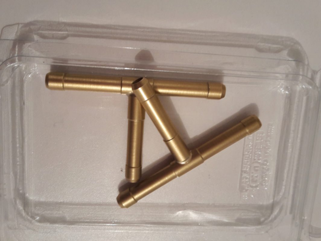

Je me suis rendu compte que sur mon circuit d'essence, il me manquait la durite de liaison entre les deux carbus...
Aujourd'hui, j'ai donc fabriqué deux T en laiton:
Gros nettoyage 20180225
Gros nettoyage 20180224
Le rajout de cette durite va me permettre de boucher le trou dans le carter de filtre à air, je pense que j'ai des vapeurs d'huile du reniflard qui sortent par là et viennent décorer mon carter moteur.
