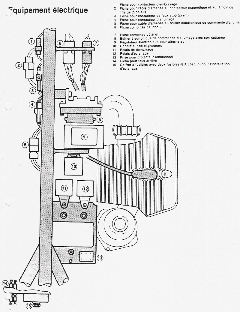

oui j'ai bien compris que le CDI peut se fixer sur le répartiteur de frein comme sur la photo ci après trouvée sur le net
, mais le câble qui vient du carter avant d'allumage (d'un moteur R de 1986) n'est pas assez long puisqu'il est prévu pour un CDI se fixant sur le coté droit de la poutre du cadre comme le N° 8 du dessin ci après
Maintenant je n'ai pas penser à regarder si le cable ne fait pas des boucles avant de sortir du carter d'allumage mais cela m’étonnerait.
