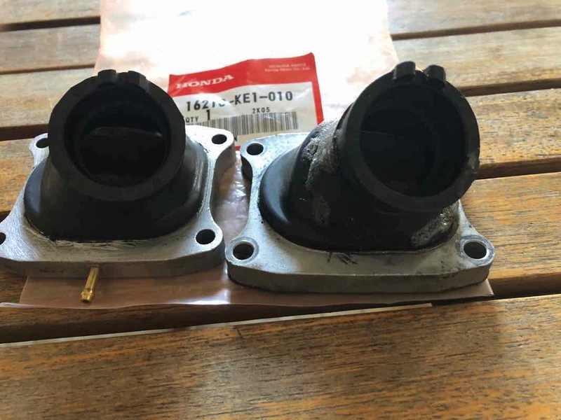

Pipe d'admission
Message  Drel37 le Mer 21 Fév 2018 - 11:44
La fameuse pipe d'admission. Je comprends mieux pourquoi elle ne fonctionnait qu'avec le starter.
Les premières photos dans l'état que je l'ai trouvée puis les autres après avoir ôté cette fameuse ganse.
Dans un premier temps et comme je ne trouve pas cette fameuse pièce, je vais essayer de la réparer. J'ai bien conscience que ce sera une réparation d'attente. On verra bien.

Re: Honda 125 MTX de 1983 Restauration Pièces
Message  Boxy le Mer 21 Fév 2018 - 12:31
C'est quoi les dimensions ..
http://www.rrd-preparation.com/fr/pipe-admission-moto-50-125cc/9397-pipe-admission-souple-parmakit-30-x-35mm-moto-honda-mb-mt-mtx-nsr-80.html
Boxy
Boxy
Message  Drel37 le Mer 21 Fév 2018 - 12:52
Merci !
Je vérifie les mesures dont ils parlent :
Pour carburateur 30mm ou équivalent
-Entraxes fixation 60 X 41mm
-Fixation interne pour carburateur de 32 à 35mm
-Passage du diamètre 35 à 30mm en interne
-Montage souple
-Prise / raccord fournie
-Collier de fixation fournit
En ce qui me concerne, j'obtiens :
Entraxes fixation 71 x 48 mm (en prenant le centre des trous)
Fixation interne du carburateur 30 mm
Et en regardant les photos, ils mettent un tuyau rigide type laiton qui sort du la pipe du carburateur dont je n'ai pas besoin. Je suppose qu'il doit être possible de le supprimer.
Je leur envoies un message pour voir.
Super merci du tuyau

je serais toi,j'eviterais de rouler sans ouvrir le moulin.... clin
je refait regulierement des moteurs de cross 2t,et vu l'age de ta bete,les spis de vilo doivent etre plus que sec:
a changer sans tergiverser,c'est le strict minimum....les premieres honda crm 125(donc la succession de la mtx) du debut des années 90,ont toutes les moteur a refaire,et les spis hs de chez hs....alors sur la tienne avec 10 ans de plus.... clin
et une prise d'air la dessus,c'est un serrage...
gros nettoyage carbu a prevoir aussi....

Un colis et une bonne surprise
Message  Drel37 le Sam 3 Mar 2018 - 14:55
Bonjour à tous,
Alors là, je n'en reviens pas moi-même. A force de fureter sur internet, j'ai trouvé en Allemagne la fameuse pipe de carburateur. Certes, ce n'est pas tout à fait la même, mais au niveau des dimensions, ça colle. Il y a juste un tuyau en plus, que je vais boucher.
Vous pouvez pas savoir comme je suis content. C'est une véritable galère de trouver cette fameuse pipe. Et là, coup de bol, la seule de disponible que je trouve est chez nos amis allemands. En plus, c'est une "genuine parts" dans son emballage d'origine même pas ouvert  yess
Drel37
Drel37
Message  Gastair le Sam 3 Mar 2018 - 15:52
Magritte avait tort. souris
Bravo content pour toi.
On finit par tout trouver sur internet si on sort du périmètre national. bien
