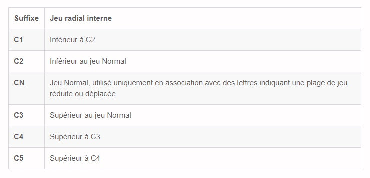

En fouillant, je me suis aperçu que les arbres de boite sont montés sur des roulements C3.
Si on se réfère aux spécifications SKF, on lit ça:
Boite de viteses Série/5... Zll8
Me trompais je, mais les C3 sont des roulements plus "libre" que les standard... C'est écrit.
L'un de vous peut il me confirmer ça, et surtout m'expliquer ?

Message  PizzaRoller le Mar 20 Fév 2018 - 0:33
Le jeu du roulement est mesuré à vide, sans charge et à température ambiante
Plus le roulement sera soumis à des charges et tournera vite, plus il chauffera.
Augmenter le jeu "à vide" permet d'avoir le bon jeu fonctionnel à la température, la lubrification et la charge prévues par le constructeur de l'ensemble.
Si BMW préconise des C3, c'est qu'il a déterminé que jeu serait idéal dans les conditions prévues.
Monter des roulement plus "serrés" les feraient chauffer davantage entrainant une destruction.
Le tableau reproduit sorti de son contexte ne signifie pas grand chose. Lis la doc SKF jusqu'au bout ... lit
