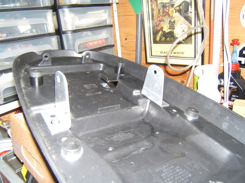

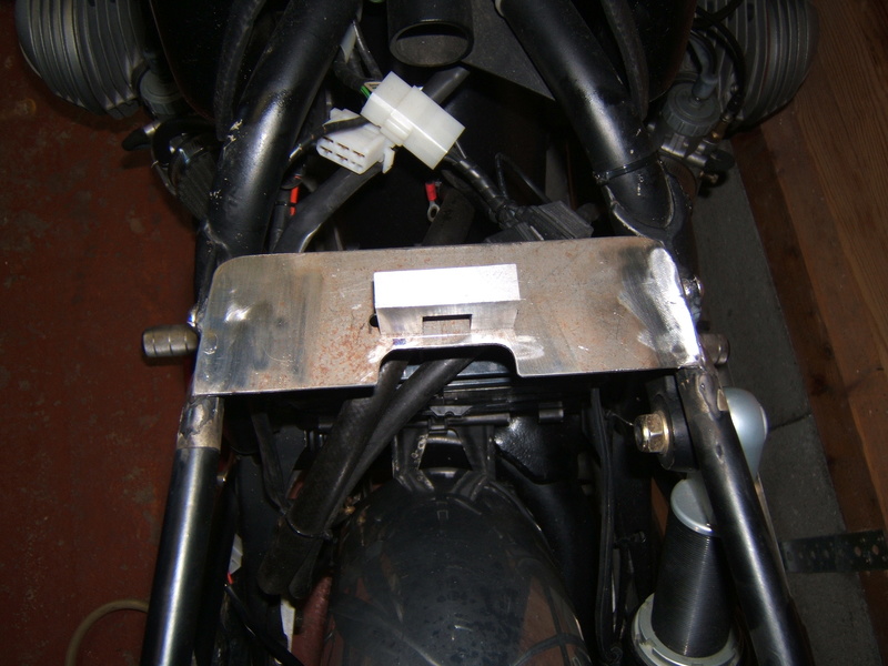

Pour la fixation pour faire simple pas de charnières,à l'avant la fixation d'origine triumph et à l'arrière deux pattes vissées. Mais pour faire ça proprement je vais modifier la boucle arrière du BM. Une plaque soudée qui recevra une bride.
Une selle plate sur RT1 Dscf0428
Une selle plate sur RT1 Dscf0429

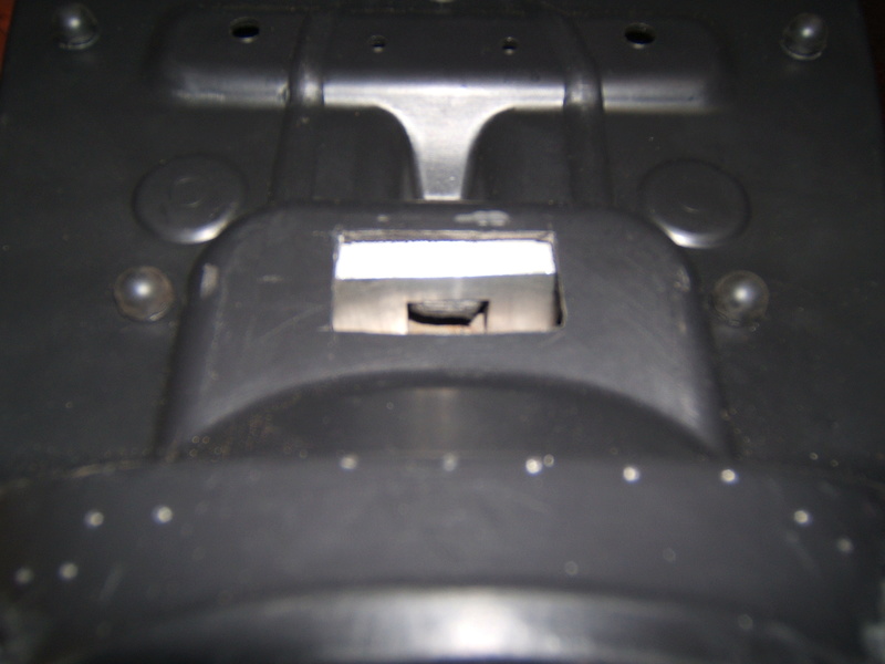

ci dessous j'ai percé une fenêtre pour voir si la languette rentrait bien dans la bride.

Les pattes une fois fixées, pour les caoutchoucs sur lesquelles pose la selle il a fallut fabriquer des cales pou qu'elles appuient bien sur la boucle.
