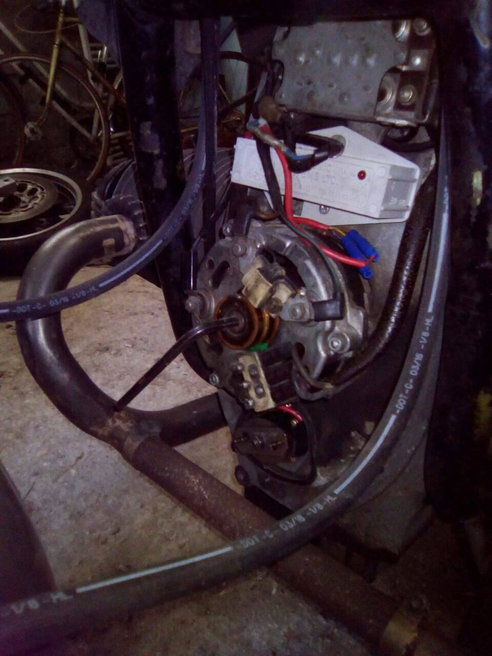

Salut, la moto ne démarre plus, je me suis fait prêté une lampe temoin pour regarder le calage de l'allumage. Mais je ne sais pas comment m'y prendre. Je met la masse sur l'alu du moteur et le "stylo" je ne sais où (la RMT dit sur le fil du linguet mobile, c'est où ça?)

Message  ruru le Ven 9 Mar 2018 - 10:40
Ok, il est où ce condensateur sur ma photo ?( Ne devrait il ps se trouver à l'endroit du boitier de l'allumage électronique ?)

Message  PizzaRoller le Ven 9 Mar 2018 - 12:30
Avec ton allumage électronique, il n'y a pas de condensateur.
La petite loupiote rouge sur le boitier d'allumage indique le point d'allumage, pas besoin de lampe témoin.

Message  ruru le Dim 11 Mar 2018 - 13:20
Merci pour ta réponse. Je mets le contact, la loupiote s'allume, je tourne le moteur a la clé Allen mais elle reste tout le temps allumée saispas

Message  ruru le Dim 11 Mar 2018 - 18:58
Comment est ce que je dois m'y prendre pour régler cet avance initiale?

Message  PizzaRoller le Dim 11 Mar 2018 - 19:07
Tu commence par vérifier les contacts du rupteur qui doivent être lisses.
Tu t'assures que le fil qui d'llumage ne touche pas la masse ou n'est pas abîmé.
Tu règles l'écartement du rupteur entre 0.35 et 0.40 mm.
Ensuite, tu regardes la doc de l'allumeur électronique pour savoir comment il fonctionne (ça doit se trouver sur le Net) ou tu attends qu'il passe un couillon qui a déjà vu ce genre de bidule de près et qui pourra en dire plus.
Le dernier de ce genre que j'ai vu avait une loupiotte verte qui s'allumait quand le rupteur est fermé ...

Message  ruru le Lun 12 Mar 2018 - 20:25
J'ai pas de ruptures. Par contre en tournant le moteur, la loupiote s'éteint parfois, et parfois non. Je regarde toujours la marque S mais qui ne correspond jamais avec le fait qu'elle s'allume ou qu'elle s'éteigne. J'essaye de trouver une quelconque doc sur internet mais c'est compliqué.

Message  pockaman le Dim 25 Mar 2018 - 14:46
montagnard67 a écrit:Le plus économique est le boitier Cartier ! Ça se trouve dans les casses, c'était sur certaines Super 5 et sur certains Renault Express. (mais ça devient de plus en plus difficile à trouver)
Ça se règle comme un allumage normal, mais tes contacts de rupteur ne s'usent plus car ce n'est pas de la haute tension qui passe dedans.
Sinon, il a quelque part sur le forum un croquis d'allumage électronique qui correspond au Cartier.
Dans le cas présent ce n'est pas montable car il n'y a déjà plus de rupteur !
C'est un allumage Newstronic à capteur optoélectronique, qui devait être génial avant qu'il ne vieillisse... En général c'est la partie "puissance" du boîtier qui lâche.
Tu peux le remplacer facilement par un Boyer. Mais contrôle bien que tu n'as pas d'allumage avant d'investir.

Message  ruru le Dim 25 Mar 2018 - 19:52
Effectivement Gaël, une fois le reglage initial refait, j'ai de l'allumage. Je vais voir si ca tient.
